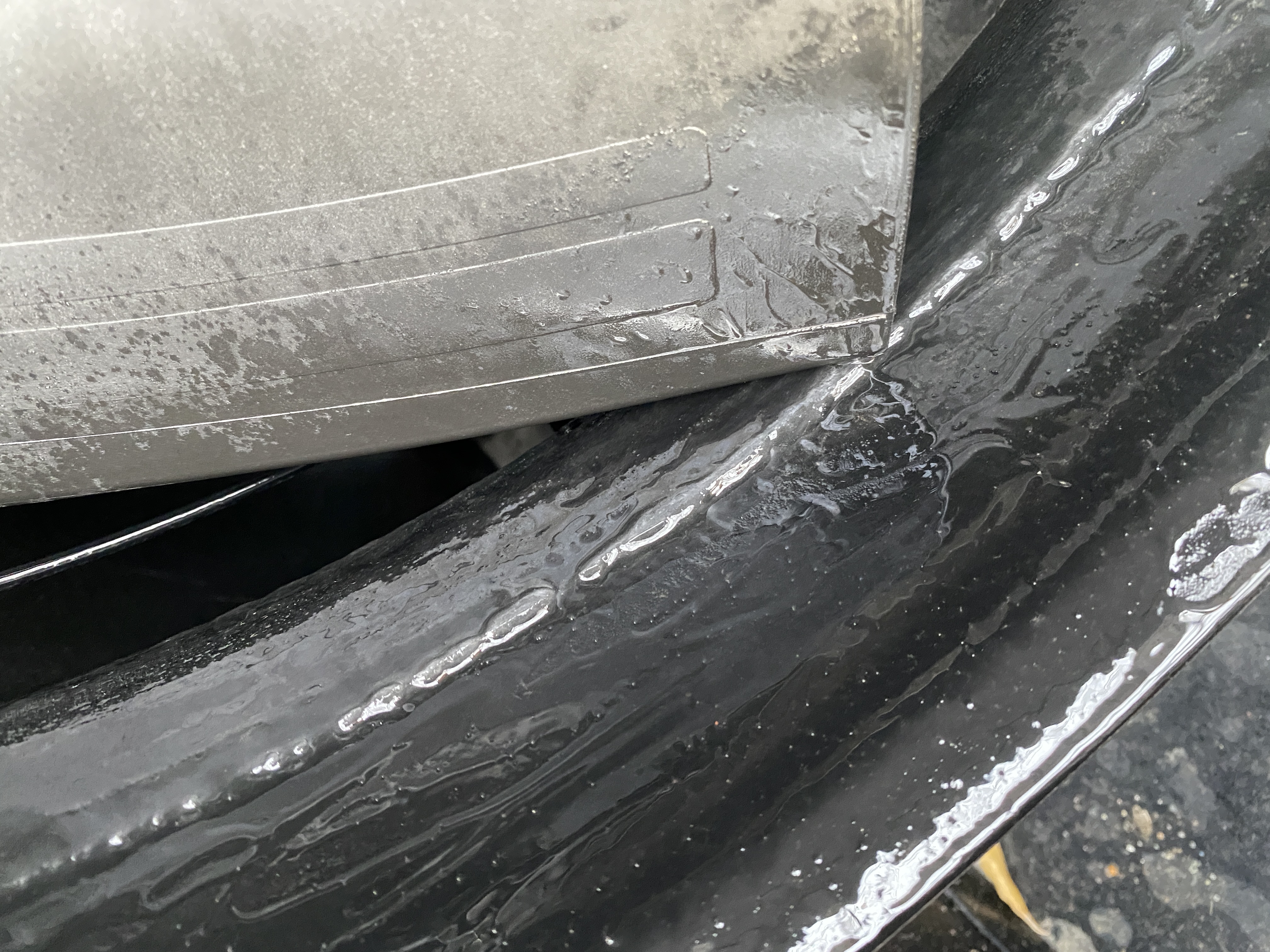

Zum Glück bin ich ein aufmerksamer Leser und wusste bereits von der Problematik.
Dokumentation nach 2 Tagen Frost
Mein Nachbar, welcher dieses Jahr ebenfalls eine viel günstigere Vaillant Aro Therm verbaut hat, hat keinerlei Probleme. Die beiden Anlagen stehen 30 Meter voneinander (sogar gleiche Ausrichtung, da Reihenhäuser) voneinander entfernt.
Habe es versucht zu beobachten - die Eisbildung im Ring tritt wegen der Abtauvorgänge auf.
Der Dampf kondensiert sofort am Metallring und bildet aufgrund des Temperaturunterschiedes sofort eine kleine Eisschicht. Mit jedem Vorgang wächst diese weiter an.
Die tiefe Temperatur, hohe Luftfeuchtigkeit sind die Auslöser für die vielen Abtauvorgänge und ein mangelnder Abtransport des Dampfes bzw. der „Metallring“ sind dann das eigentliche Problem.
Fehler in der Konstruktion! Sonst hätte mein Nachbar die gleiche Problematik!
Das Zubehör „Ringheizung“ ist eigentlich nichts anderes, als ein Eingeständnis das die Problematik bekannt ist und durch ein Zusatzteil gelöst wird. Wer in der Autobranche (Konstruktion) oder im Engineering arbeitet, weiß wie es zu solchen Entscheidungen kommt 🙂
Ich werde den korrekten Weg einschlagen und es direkt über den Heizungsbauer reklamieren, mit Verweis auf dieses Forum.
Das ist ganz klar eine Kulanzsache, wie es bei diversen Mitgliedern hier auch schon gelöst wurde.
Den niemand, nicht der Heizungsbauer und schon gar nicht der Konsument, können von vornherein sagen, ob die Ringheizung erforderlich „wäre“ oder nicht.
