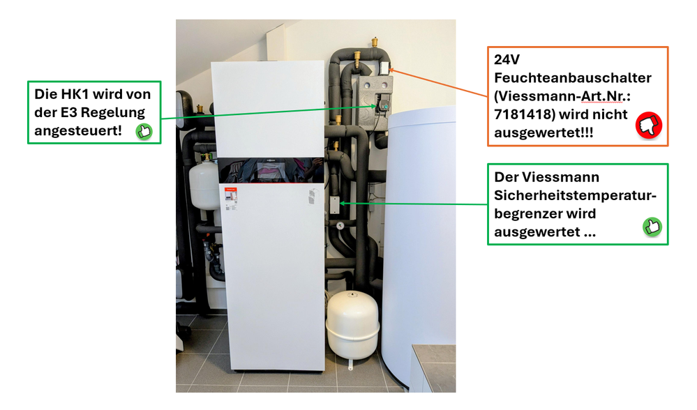

Ich betreibe eine Vitocal 252 in Kombination mit einem Vitocell 100-E SVPB Pufferspeicher. Dahinter sitzt die HK1-Pumpe, welche direkt von der Vitocal 252 mit Strom versorgt wird – sprich: sie wird von der Wärmepumpe ein- und ausgeschaltet.

Problem: Feuchteanbauschalter 24V (HK1 / PIN 1+2) wird ignoriert
Ein Viessmann-Techniker sagte damals wörtlich:
„Der 24V-Feuchteanbauschalter hinter dem Puffer und der HK1-Pumpe ist korrekt eingebunden. Er wird an der unteren Lüsterklemme auf PIN 1 und 2 angeschlossen. Im Auslösefall schaltet er die HK1 ab und es erscheint eine entsprechende Info-Meldung in der Regelung.“
Doch was ist Stand heute?
Mehrere Nutzer berichten – und auch mir wurde das inzwischen so bestätigt – dass die Vitocal diese Pins (1+2) softwareseitig gar nicht auswertet!
Gelöst: Viessmann Climate Solutions Community - Viessmann Climate Solutions Community
Das bedeutet:
  • Der 24V-Feuchteanbauschalter ist wirkungslos
  • Die Vitocal erkennt im Fehlerfall nichts
  • Die HK1 läuft ggf. weiter, obwohl sie abgeschaltet werden sollte
Stattdessen wird empfohlen, einen 230V-Feuchtesensor vorzuschalten, der die Spannungsversorgung der HK1 direkt kappt – ohne Rückmeldung an die Vitocal. Das kann doch nicht ernsthaft die "professionelle" Lösung sein?!

  1. Im schlimmsten Fall wurden wir bzw. mein Heizungsbauer damals von Viessmann falsch beraten bzw. es wurden schlichtweg falsche Informationen weitergegeben (siehe Beispiele oben).
  2. Grundsätzlich ist die Kombination Vitocal 252 mit externem Heiz-/Kühlpuffer doch kein ungewöhnliches Schema, oder?
  3. Es ist merkwürdig, dass die Heizkreisgruppe 1 (HK1) über die Vitocal gesteuert wird, aber – wie oben beschrieben – ein Feuchteanbauschalter einfach ignoriert wird. Was wäre, wenn der Puffer im Kühlbetrieb mit zwei Dreiwegeventilen umfahren würde? Laut Viessmann-Techniker soll das seit Softwareversion 2403 nicht mehr möglich sein…
  4. Insgesamt scheint, wie bereits erwähnt, beim Kühlen ein Logikproblem in der Software zu bestehen (siehe hier: LINK). Warum sonst erhalten wir seit über einem Jahr keine vernünftige Antwort?
  5. Flo Schneider sagt, der Vitocell 100-E SVPB Pufferspeicher sei zum Kühlen geeignet, man solle ihn nur nicht zu kalt werden lassen. Der Viessmann-Techniker vor Ort widerspricht dem jedoch ständig – es herrscht große Uneinigkeit.
  6. Es gab dann die Idee, den EVU-Kontakt über einen Feuchteanbauschalter auslösen zu lassen. Auf meine Nachfrage, wie das zukünftig mit der ENGW14a-Drosselung funktionieren soll, kam keine Rückmeldung mehr.
Insgesamt fühle ich mich total im Stich gelassen. Ich habe eine sehr teure Wärmepumpe gekauft, die viele Softwarefehler aufweist, und Viessmann reagiert erst, wenn hunderte ähnliche Fälle in Foren gemeldet werden – siehe Thread zu den Klacker-Geräuschen!
Noch einmal zu Viessmann: Es sollte doch eigentlich ganz einfach sein, die Pins 1 + 2 in Kombination mit dem Pufferspeicher auszuwerten und bei Auslösung des Feuchteanbauschalters die HK1 auszuschalten – oder nicht?

Übrigens: Gestern wurde bei meiner Anlage die erste Wartung durchgeführt. Dabei kam ich mit dem VM-Techniker (sehr nett und kompetent!) etwas ins Gespräch.
Er konnte es zuerst auch nicht glauben – aber wir haben es gemeinsam getestet.
Seiner Einschätzung nach hängt es wohl damit zusammen, dass VM damals bei der Software-Version 23xx den Pufferspeicher „vergessen“ hatte. Das wurde später zwar korrigiert – aber offenbar eben nicht vollständig ...
