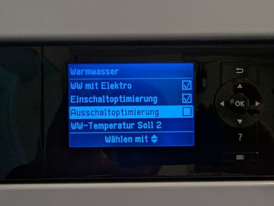

Die Einschaltoptimierung ist an und die Ausschaltoptimierung aus.
Die WW Temperatur ist auf 50 Grad eingestellt und WW mit Elektro ist aktiviert.

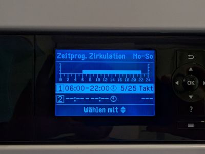

 Das Zirkulationsprogramm läuft zwischen 6 und 22 Uhr im 5/25 Takt

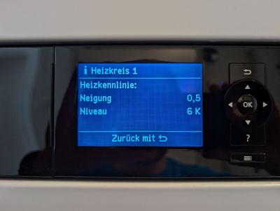

Ich habe mich bisher noch nicht viel mit der Wärmepumpe auseinandergesetzt (sind erst vor kurzem eingezogen). Aber die Heizkennlinie scheint mir verdächtig:
Das Niveau ist weit von der Grundeinstellung (0) entfernt. Würdet Ihr das reduzieren? Hat das auch schon Einfluss auf die WW-Aufbereitung?

  • die Zirkulation abzuschalten mit einer Ausnahme: einmal die Woche für 30 Minuten durchgehend zirkulieren und vorher die Wassertemperatur auf 60 Grad erhitzen, sodass quasi einmal alle Leitungen bei 60 Grad durchgespült werden.

Es ist anzunehmen, dass die WP den Zusatzheizstab für die WW-Bereitung zuschaltet.
Neigung und Niveau haben ausschliesslich mit dem Heizbetrieb zu tun. Das WW hängt nur von der WW-Soll ab.
Im Haus liegt FBH ? Dafür wäre die Neigung etwas hoch. Warum das Niveau auf 6 steht, kann ich nicht sagen. Ich kenne ja die Heizgewohnheiten nicht.
>>22:15 und 22:45 Uhr auf 5kW hoch
vermutlich läuft zu dem Zeitpunkt das Legionellen Programm!? prüf das
>> würde ich zwischen 16 und 16:30 Uhr einen peak erwarten
der Unterschied wird nur berücksichtigt  wenn zu diesem Zeitpunkt gerade eine WW Ladung läuft.
"Das DVGW-Arbeitsblatt W 551 sieht vor, dass in hygienisch einwandfreien Kleinanlagen die Zirkulationspumpe maximal 8 Stunden am Tag abgeschaltet werden darf. "

>>Die Heizkennlinie auf die Grundeinstellung Niveau 0 und Neigung 0,6
normalerweise würde man das Nivea erhöhen.
Die ERR musst du auch gleichzeitig wärmer einstellen, falls vorhanden.
