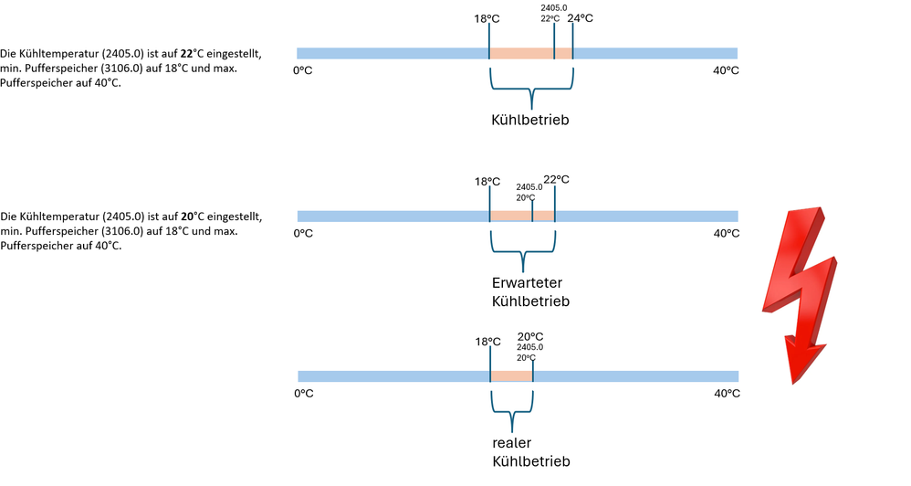

Das konkrete Problem
Die Kühltemperatur (Parameter 2405.0) ist bei mir auf 22 °C eingestellt.
Mein Ansatz
Ich habe daraufhin getestet, den Parameter (2405.0) von 22 °C auf 20 °C zu stellen.
Die Hysterese wäre dann bei 16 °C bis 22 °C.
Zusätzlich habe ich den Parameter (3106.0) „untere Grenztemperatur Pufferspeicher“ auf 18 °C gesetzt.
Die Hoffnung war:
Die Kühlung stoppt bei 18 °C, startet bei 22 °C wieder und ergibt eine angenehmere Temperaturspanne.
Ergebnis: Das Verhalten änderte sich nicht wie gewünscht.

ich möchte dich nicht „abwaschen“, aber ich bin mir nicht sicher, ob ich deine Antwort korrekt verstanden habe: Schlägst du eine andere Steuerung vor? Das möchte ich an dieser Stelle eigentlich gar nicht diskutieren.
Laut Viessmann wurde der „erwartete Kühlbetrieb“ (also das im Bild gezeigte Regelverhalten) bereits bestätigt – und genau so sollte es auch funktionieren. Damit wäre ich vollkommen einverstanden.
In der Realität erfolgt die Regelung jedoch anders (siehe „realer Kühlbetrieb“ im Bild).
Genau darum geht es mir: @Flo_Schneider hat bereits letztes Jahr bestätigt, dass diese Abweichung bei meiner Anlage besteht, und trotzdem ist bis heute – trotz bestehendem Ticket – leider nichts passiert.
Timo

Ich habe bei mir die Kühltemperatur (Parameter 2405.0) auf 22 °C eingestellt. Sobald eine entsprechende Außentemperatur erreicht ist, startet der Kältekreislauf. Das System lässt dann die Vorlauftemperatur bis ca. 24 °C ansteigen, der Verdichter schaltet ein und kühlt bis ca. 18 °C herunter. Das ergibt eine Hysterese von 18–24 °C, also eine viel zu große Spanne. Das Abkühlen erfolgt schnell, das Erwärmen jedoch sehr langsam – teilweise über mehrere Tage –, was keinen angenehmen Kühleffekt ergibt.
Ich habe daraufhin versucht, durch Änderung der Parameter (2405.0 auf 20 °C und 3106.0 auf 18 °C) eine Hysterese von 16–22 °C zu erreichen. Das Verhalten hat sich jedoch nicht wie gewünscht geändert.
Zusammengefasst: Die Hysterese ist bei mir zu groß, ich möchte eine Steuerung, bei der der Kältekreislauf bei 22 °C startet und bis 18 °C kühlt. Jetzt frage ich mich: Ist das überhaupt möglich, oder handelt es sich um einen Softwarefehler?
Schau nochmal auf das Bild, laut Viessmann sollte der "Erwartete Kühlbetrieb" eintreten ...
VG Timo

Moin @gwynlavin,
Wie hat sich den das Verhalten genau geändert. Welches unerwartete Verhalten hat die Anlage gezeigt? Wann hat z.B. der Taupunkt-Sensor (Feuchteanbauschalter) ausgelöst und wann hat die Begrenzung der Kühltemperatur gewirkt?
Die Änderungen Parameter (2405.0 auf 20 °C und 3106.0 auf 18 °C) haben das obige Verhalten ausgelöst.
Der Parameter 3106.0 „untere Grenztemperatur Pufferspeicher“ hat bewirkt, dass nur bis 18 °C herunter gekühlt wird. Aber anstatt erst bei 22°C erneut zu kühlen, startete der Verdichter schon bei 20°C (siehe Bild). Erwartet und von Viessmann bestätigt wurde das folgende Verhalten:

Schau dir bitte nochmal das angehängte Bild an.
Allgemeiner Ablauf:
Der Kühlbetrieb folgt grundsätzlich immer dem gleichen Muster:
Über den Parameter 2405.0 wird eine feste Kühltemperatur X eingestellt.
Beim Start des Verdichters wird dann auf X – 4 °C heruntergekühlt. Anschließend steigt die Vorlauftemperatur langsam wieder auf X + 2 °C, bevor der Verdichter erneut anspringt.
Bild oben – aktuelle Konfiguration:
Regelverhalten:
Problem:
Die Hysterese beträgt in diesem Fall 6 °C (von 18 °C bis 24 °C).
Das führt dazu, dass sich die Temperatur oft sehr langsam – teils über Tage – auf die Einschaltgrenze hocharbeitet. Der Kühleffekt ist dadurch insgesamt wenig effizient.
Bildmitte – so sollte es laut Viessmann laufen:
Erwartetes Regelverhalten:
Bild unten – die Realität:
Ergebnis:
Die Temperaturspanne beträgt real nur 2 °C → Das führt zu häufigem Takten, was ineffizient und laut Viessmann nicht so vorgesehen ist.
Timo

Moin @gwynlavin ,
nachdem die Temperatur auf 18 °C abgesenkt wurde, steigt sie innerhalb von ca. 30 Minuten auf 20 °C an. Der weitere Anstieg auf 22 °C dauert etwa 3 bis 6 Stunden. Der Temperaturanstieg auf 24 °C erfolgt anschließend innerhalb von 1 bis 2 Tagen – bei Außentemperaturen über 30 °C.
Laut Viessmann sollte das System jedoch wie folgt arbeiten:
Kühlfunktion startet bei hoher Außentemperatur.
Die Vorlauftemperatur steigt auf 22 °C, der Verdichter schaltet sich ein.
Statt auf 16 °C (20–4) zu kühlen, wird bei 18 °C (3106.0) gestoppt – also bei X–2 °C.
Dadurch ergibt sich eine deutlich bessere Hysterese von 4 °C
Aktuell läuft das System allerdings nicht wie von Viessmann beschrieben.
Ich habe über meinen Heizungsbauer bereits vor über einem Jahr ein Ticket dazu öffnen lassen. Seitdem habe ich – trotz mehrfacher Nachfragen – keinerlei Rückmeldung erhalten. Auch direkte Bitten an @Flo_Schneider blieben bislang leider unbeantwortet.
Ich würde mich sehr freuen, wenn du mir hier weiterhelfen könntest oder jemand von VM @CustomerCareChris das Thema intern weitergeben würde.
Timo
