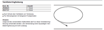

Laut Planungsanleitung empfiehlt Viessmann die Ventilatorringheizung "für Klimaregionen mit längeren Frostperioden".
ich bin auch dafür, dass wir den Einbau der Ringheizung gegenüber Viessmann "dringend vorschlagen" und die notwendigen Nachrüstungen einfordern. Um teure Schäden an den Geräten zu vermeiden sollte das auch bei der Firma  Viessmann als notwendig eingeordnet werden.
