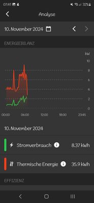

Ich hänge euch mal mein Diagramm an. Vergangene Nacht hatte ich 2 Abtauvorgänge, Temperaturen waren ca. 2 -3 Grad in der Nacht und tagsüber bei Nebel ca 7 Grad.
So wie ich sehen kann gab es keine Probleme mit der Regelung. Erst mit der WW Aufbereitung heute früh wurde der lange tackt schließlich beendet.

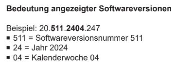

sieht man die Softwareversion in der OEM Produktversion? Da steht bei mir was von "2421", also schon eine Neuere?
Und kann man irgendwo sehen, ob ein OTA Update durchgeführt wurde?

Die OEM Version bedeutet NICHT die aktuelle Softwareversion.
Sondern das was bei HPMU angezeigt wird.
Daniel
@Stephan_cgn: Bei dir ist 2417 drauf, eine neuere gibt es aktuell nicht.
