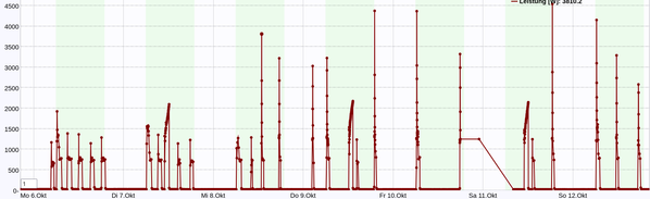

Nachdem ich schon einen eigenen Thread eröffnet hatte, möchte ich hier auch noch meine Erfahrungen teilen. Bei mir wurde in diesem Sommer eine Vitocal 250-A A08 installiert. Am 07.10. erfolgte das Update auf Software 2532 (10/2025), also die ganz frische Version. Vorher war 2440 (12/2024) installiert.
In den Screenshots seht ihr das Verhalten des Verdichters vor und nach dem Update. Am 9.10. gab es mehr Takte als am 6.10., allerdings war es am 9.10. auch wärmer. Auffällig finde ich dagegen, dass die Leistung zunächst stark hochfährt, bevor sie abgesenkt wird. Beim letzten Takt gestern Abend habe ich es live beobachtet und zwischenzeitlich waren es über 6 kW thermische Leistung (so im Screenshot gar nicht erfasst), bevor diese dann langsam auf 2,6 kW reduziert wurde.
In den Release Notes zur Software 2509 fiel mir noch die beigefügte Änderung auf. Möglicherweise ist die hohe Leistung beim Anlaufen des Verdichters also gewollt?
Heute Nacht hatte ich mal den geräuschreduzierten Betrieb aktiviert und dabei fuhr der Verdichter die Leistung nicht so hoch. Ich frage mich aber natürlich, ob das dann für den Verdichter wiederum schlechter ist oder nicht.
Und meine Hoffnung war das es evtl. mit der SW 2532 behoben wird. So wie es aussieht ist das nicht der Fall.
Wenn das neue hochfahren der Ölschmierung dient wäre das für mich nicht plausibel aber solange kein Statement von den Viessmännern kommt stehen wir auf dem Schlauch. Ich habe auch den Geräuschreduzierten Betrieb aktiviert und damit habe ich vergleichbare Starts wie noch bei der 2440. Schlechte Schmierung hin oder her, sanft anlaufen ist besser, bei einem Auto lässt man den Motor beim Kaltstart auch nicht mal kurz bis 6000 U/min hochdrehen das wäre dort eher kontraproduktiv.

Bei mir schon, zumindest mit 2532. Unten waren Takte 1, 2, 3 und 6 im geräuschreduzierten Betrieb. 4 und 5 waren ohne.
