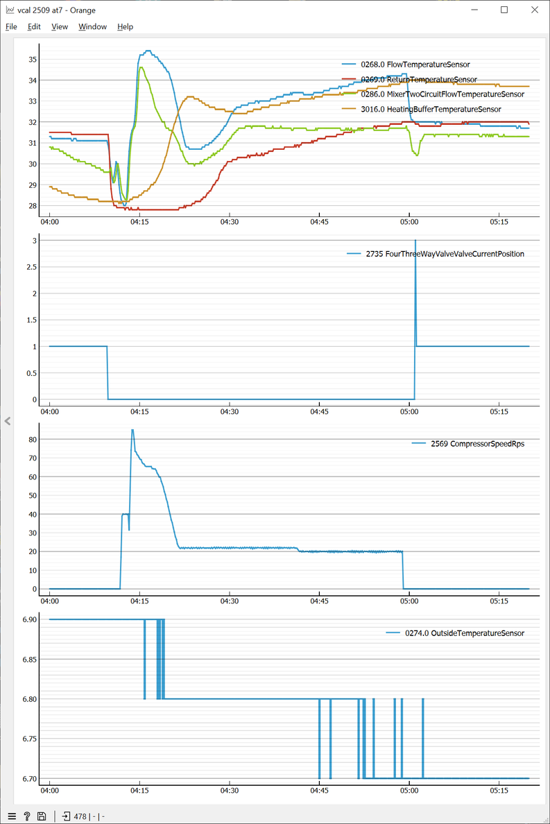

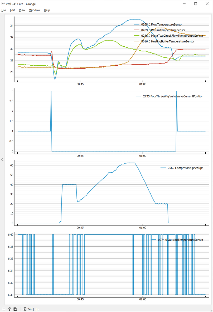

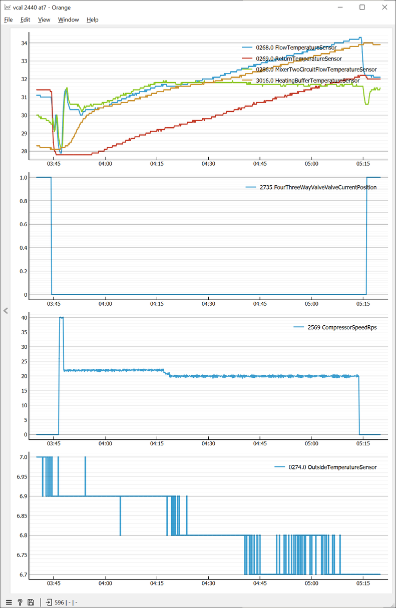

durch die grobe Auflösung der ViCare-Daten sieht man die Regelungsunterschiede nicht wirklich im Detail. Hier mal drei Verdichterstarts meiner Vitocal 250.A10 bei ungefähr 7°C Außentemperatur, jeweils mit SW-Version 2417, 2440 und 2509:

Bei der 2509 geht der Verdichter nach der Anlaufphase, völlig anders als bei der 2417, ganz schnell und kurz auf volle Leistung, fährt dann aber innerhalb von ca. 7 Minuten wieder auf Minimalleistung zurück. Und diese kurze Volllastphase kann ja wirklich etwas mit der Erhöhung der Lebensdauer der Anlage zu tun haben ...

Schöner Vergleich. Trotzdem würde ich mich @Mr_Vito  anschließen, für wirklich sinnvoll halte ich den Leistungssprung auf Vollgas nach dem Anlauf nicht. Das fordert weder der Kompressorhersteller noch gab es hier entsprechende Problemberichte. Wenn er sich außerdem mit dem geräuschreduzierten Betrieb verhindern lässt, dürfte es eher wieder eine merkwürdige Regelungsparametrierung sein.
Anders als bei der 2417, zeigt der geräuschreduzierte Betrieb bei der 2509 bei mir keine Wirkung.
