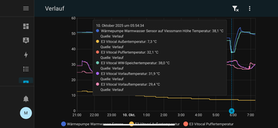

Nachts – ohne jeglichen Heiz- oder Warmwasserbetrieb – verliert der Warmwasserspeicher plötzlich bis zu 9 °C innerhalb weniger Minuten.
Ich habe die Verläufe mehrfach mitgeloggt, die Daten sind eindeutig:
Über rund 7 Minuten fällt die Temperatur im oberen Speicherbereich von etwa 47 °C auf rund 38 °C ab. An manchen Tagen ist der Abfall deutlich größer -> Teilweise bis auf 30 °C.
Das entspricht einem Wärmeverlust von ca. 2,5–2,6 kWh, also einer kurzzeitigen Entzugsleistung von über 20 kW – mitten in der Nacht, ohne Wasserentnahme oder Heizanforderung.
Mittlerweile ist die Anlage vollständig in Home Assistant integriert, sämtliche Sensoren (Speichertemperaturen, Betriebszustände, Pumpen, Umschaltventile etc.) werden permanent geloggt.
Die Messdaten belegen eindeutig, dass der Temperaturabfall nicht durch reale Warmwasserabnahme oder natürliche Verluste entsteht, sondern durch eine ungewollte Zirkulation oder Rückströmung.

Bzgl. "Thermischer Schichtung"  hat dein HB Märchen erzählt. Wenn der Speicher schichtet dann steigt oben die Temperatur - sie fällt oben nicht.
Ein so starker Abfall innerhalb 7 Minuten ist extrem.
Mir fiele nur ein Defekt am 3-Wege Ventil ein. Probiere mal folgendes: Wenn WW aufgeheizt ist, dann mach die Anlage sofort stromlos, so dass keine Umwälzpumpe in der WP mehr laufen kann. Solltest du noch eine  externe Pumpe haben, die auch.  Wie verhält sich der Temperaturabfall  dann ?
