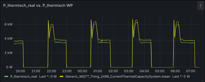

@ABR  schrieb:
Warum ist die Übereinstimmung im unteren Diagramm schlechter? Dort ist die Differenz etwa so groß, wie bei mir zur ViCare-Anzeige.
Ich habe mir die Graphen nochmal angeschaut, zum Teil hatte ich die Werte noch über die API ermittelt, jetzt kommen alle Werte direkt vom CAN-Bus.
Jetzt habe ich die X Achse auf 0 gesetzt und ignoriere die negativen Werte die bei der Berechnung rauskommen können. Jetzt ist es stimmiger, auch bei der Darstellung von größeren Zeiträumen. Die errechneten Werte sind ca. 300W - 400W niedriger als die Werte die die WP ausgibt.
Noch eine interessante Beobachtung, es gibt den Datenpunkt 2629 "DesiredThermalCapacity", also ein Wert den die Steuerung vorgibt. Der Wert passt ziemlich exakt zu den Werten den die WP nach der Rechnung auch erreicht.

Während um die 0°C Außentemperatur mit der Software 2323 vielleicht mal bis 3,4 kW runter moduliert wurde, werden jetzt andere Zahlen erreicht.
Allerdings war zum Zeitpunkt der Grafik die Anlage bereits kurz vor der Abtauung.
252-A 13 kW | WW-Speicher 190 l | 40 % FBH / 60 % HK | SW2509
Hat sich hier wirklich etwas am Problem verbessert oder verschiebt sich da die Minimalleistung einfach durch die niedrigere Außentemperatur?
Bei der a13 sollte bei 35 VL und ca. 8°C AT 3,2 kW möglich sein, erreicht wurden nur 4kW.
Bei 0°C und 35 VL sollte die Minimalleistung ca. 2,5 kW betragen. Da ist man mit 3,2 kW genauso weit entfernt wie vorher, also wie bei 8°C und 4 kW.
Gelöst ist das Problem damit sicherlich nicht, aber es ist etwas besser, zumindest demnach was angezeigt wird.
In den technischen Daten ist zu lesen: EN 14511, A7/W35 bei der 252-A 13kW: also Außentemperatur 7°C, Vorlauf 35°C = min 3,0 kW.
Bei 2°C ist die 13kW mit min 2,6 kW angegeben, bei einer Spreizung von 5K
