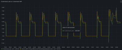

Ich plotte die Thermische Leistung die über die API ausgegeben wird (gelb) und die errechnete Thermische Leistung (grün) mit "Spreizung * Volumenstrom * 1.162".
Spreizung ermittel ich über VL und RL Kondensator (DID 268 und 269), Volumenstrom wird über den Allengra Sensor gemessen, die sollen ja recht genau sein.
So ungenau ist der Wert den die WP als Thermische Leistung ausgibt nicht.
< 3,5kWth kommt die WP auch bei den errechneten Werten nicht.

Der Vergleich zeigt erstmal die gute Übereinstimmung. Passt das denn auch zu den Werten in der ViCare-App?

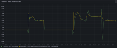

Warum ist die Übereinstimmung im unteren Diagramm schlechter? Dort ist die Differenz etwa so groß, wie bei mir zur ViCare-Anzeige.

Gute Frage zu dem zweiten Diagramm, ist einfach nur auf 24Std. gezoomt. Ich bin mir nicht sicher wie Grafana die Daten behandelt wenn ein größerer Zeitraum angezeigt wird, aber die Abweichung sollte meines erachtens da nicht herkommen. Ist mir vorher nicht aufgefallen.
