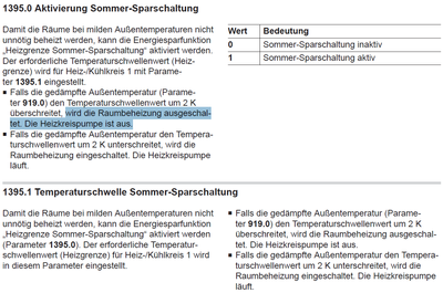

Das gibt es doch. Die Sommersparschaltung kann man am Gerät einstellen. Ich habe es auf 15 Grad eingestellt. Darüber wird nicht geheizt.
Oder meinst du etwas anderes?
Gruß Peter
Danke für die Antwort,
genau das habe ich gesucht!
Gefunden habe ich in der Serviceanleitung für VIGuide
den Parameter 1395.1, der so beschrieben ist:
"Die Heizgrenze beeinflusst das Einschalt- und Ausschaltverhalten der Umwälzpumpe für den Heiz-/Kühlkreis: ......."
Ich möchte aber die Heizfunktion Ein- und Ausschalten.
Außerdem kann ich als Betreiber den Parameter nicht verändern.
Dies wäre auch ein iterativer Vorgang, den man nicht so ohne Weiteres mit der Fachkraft optimal einstellen kann.
Grüße sole
Die Sommersparschaltung unter 1395.x schaltet den Heizbetrieb komplett ab. Dabei geht natürlich auch die Heizkreispumpe aus. Es wird nur noch WW bereitet.
Evtl. ist die Hysterese von +/-2K ein Problem für deine Betriebsweise.
Danke für die wertvollen Tipps.
Klarstellung:
Ich hatte noch eine total veraltete "Serviceanleitung für VIGuide 2/22"!
In der neuen "Serviceanleitung für VIGuide 7/24" habe ich dann auch alle relevanten Parameter gefunden.
Ja, die Hysterese von +/-2K (Spreizung 4k) ist ein Problem für meine Betriebsweise.
Mir ist auch klar, dass man für diesen 2-Punkt-Regler eine Hysterese braucht, die sollte aber einstellbar sein. Jede Wärmepumpenanlage ist unterschiedlich und braucht andere Parameter-Werte.
Eine Frage: Kann man die Parameter nur mit Hilfe des Fachpartners ändern?
Grüße sole
