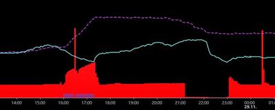

Heizen - WW- Abtauen - WW und heizen ohne Kompressorstop
Das dürfte keine Rolle spielen, da der Mischer aufgrund WW Vorrang zu ist.
Dem kann ich nur zustimmen, wie hier gut zu sehen ist, ging die Anlage nach der WW Bereitung wieder nahtlos in den Heizbetrieb über.
Habe gerade nur noch einen Screenshot zur Hand, müsste erst wieder die alten SQLdumps einspielen um beliebige Grafiken zu erstellen.
lila - Warmwasser
braun Pufferspeicher-Temperatur
Die Abschaltung gegen 14:30 war deutlich später wegen warmen Wetter und hatte nix mehr mit WW zu tun

Bei uns findet der Wechsel zwischen WW und Heizbetrieb auch ohne Pause im Kältekreis statt.
Software 2404, zwei Puffer, 400l 1x für WW und einer für Heizwasser.
Hier ein Beispiel von gestern, zur Erklärung: Um 15:00 Uhr beginnt bei uns die WW Phase, um ca. 16:00 Uhr war der WW-Puffer auf der Zieltemperatur, also ca. 14:40 Start Heizbetrieb, 15:00 Uhr umschalten auf WW, ab 16:00 Uhr wieder zurück auf Heizbetrieb.

Aber vollzieht das doch einmal mit euren Daten nach ...
LG, Sebastian
Ja, nach der WW-Aufbereitung geht die "Restwärme" erstmal in den Heizkreis wodurch dieser sprunghaft ansteigt, erst dann wird abgeschaltet.
lila ist WW, die gestrichelten Linien Vor- und Rücklauf zur Außeneinheit, die durchgehenden Linien Vor und Rücklauf des Heizkreises.
