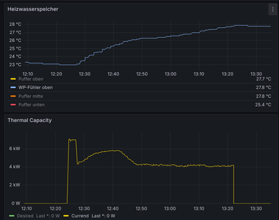

Man sieht hier deutlich das die WP erst mit viel Energie den Puffer auf den Werte der aktuell notwendigen VL Temperatur zu erwärmen und dann erst die Leistung zurück nimmt. Exakt das Verhalten was du beschrieben hast, mit der Version 2404. Das Beispiel ist ein nurmaler Takt, wenn die Temperatursprünge groß sind, z.B. aus der Nachtabsenkung kommend, dann wird dazu sogar das Heizregister aktiviert. Das selbe Verhalten ist auch zu beobachten wenn mit SG der Puffer um 10K erhöht wird, 100% Kompressorleistung + Heizregister, damit ist SG kontraproduktiv, 12kW elektrische Leistung liefert unsere Anlage nicht.
Also ich habe das Problem mit meiner Vitocal 222 auch. Hab gerade die Softwareversion überprüft:
20.511.2417.257
Ich konnte das Problem wesentlich verbessern, indem ich den Volumenstrom der internen Heizkreispumpe auf 650l runter gestellt habe ( Pumpeneinstellung 20% ). Damit läuft die Wärmepumpe mindestens 2h durch. Bei mehr als 1000l Volumenstrom läuft der Verdichter nicht länger als 30min.
