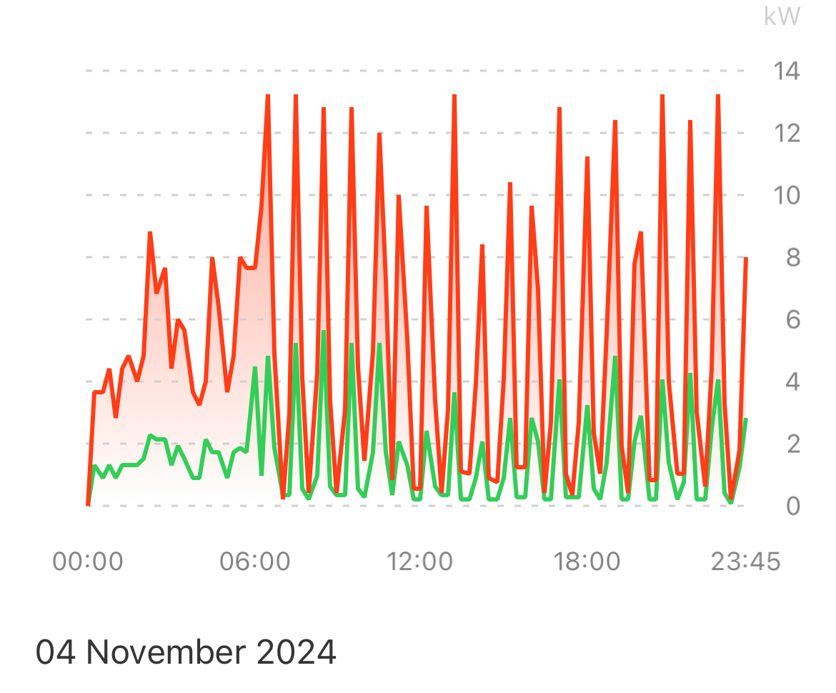

ich beobachte an meiner neuen Wärmepumpe (Vitocal 250A AWO-E-AC-AF 251.A10 / Vitocell 120-E 600l / Vitotrans 353 / HK2 Divicon Wilo Para 25/6 und Mischer / 17 Radiatoren / EFH 1963, 240m², 2011 gedämmt nach EnEV, berechnete Heizlast 7kW@-10°C) in den ersten Wochen ein recht aggressives Regelungsverhalten. Hier die Daten der letzten zwei Tage:
Hier eine Detailansicht von knapp fünf Stunden aus der vergangenen Nacht, bei einer von 5.8°C auf 4.3°C fallenden Außentemperatur 0274.0. Der zweite Chart zeigt die zugehörigen Werte meines Zenner C5-IUF Wärmemengenzählers zwischen Mischer und Radiatoren:
Man sieht, wie die Regelung die gewünschte (und nach der Anfahrphase des Verdichters dann auch von der WP gefahrene) Leistung bis auf 10kW oder sogar 11kW steigert, dort zunächst verharrt, und dann zwar wieder zurücknimmt aber kurz danach schon wieder abschaltet. Dies führt nicht nur zu unnötigem Takten sondern auch womöglich zu schlechteren Wirkungsgraden als nötig. Vor allem, weil es anscheinend überhaupt nicht möglich ist, die Konfiguration der Heizpufferhysterese zu verändern und durch weitere Spreizung und/oder Verschiebung nach oben diesen Effekt zu verringern!
Oder sehe ich das falsch, liebe Viessmann-Experten?
Ich meine, bei dieser Außentemperatur und der dabei hier ersichtlichen Leistungsabnahme des Hauses sollte die Wärmepumpe doch sowieso längst mit geringer Leistung durchlaufen, oder!?
LG, Sebastian
PS: Ich zeichne noch weitere Datenpunkte alle zehn Sekunden auf und kann diese bei Bedarf zur Analyse nachliefern. Zudem ist die Anlage ist für Viessmann auch jederzeit über ViCloud/ViCare erreichbar.

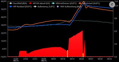

Wir erreichen gerade die 3° Marke bei der Außentemperatur ...
Hellblau: Pos. W04 (Pufferspeicher, min. 28° - max. 34,5 °), rot: elektr. Leistungsaufnahme WP (min, 0,7 - max. 1,9 kW).
Aktueller Takt des Verdichters: 35 Minuten Laufzeit, 1 Std, 35 Min. Pausenzeit).

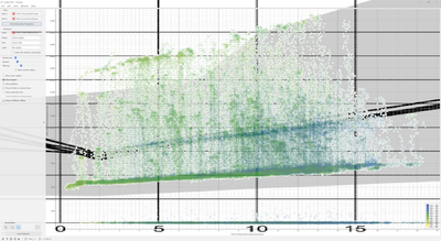

Hier mein Leistungsdiagramm für alle meine Datensätze seit 13-Sep, bei denen das 4-Wege-Ventil der Inneneinheit in Betriebsart Heizen steht. Diese Grafik zeigt die Datenpunkte 2496.0 über 1769.0, mit 268.0 als Farbgebung. Man sieht schön wie häufig die Regelung unnütz hohe (und unter 10°C AT laut Datenblatt sogar unmögliche) Leistungsstufen anfährt.
Man sieht auch sehr schön, dass die Vitocal 250-A 251.A10 bei A7 mit ihrer berichteten thermischen Leistung 2496.0 nur 3800W Minimallleistung (statt 2600W im Datenblatt) und bei A2 nur 3200W (statt 2200W) erreicht, und wie der graue "Mögliche Leistungsbereich" des Datenblatts darunter völlig leer bleibt.
LG, Sebastian

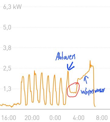

Ergänzung von der laufenden Nacht:
Man sieht die Taktung, bis die Anlage um 02:33 Uhr eine Vereisung meldet, daraufhin begann der Abtauprozess und anschließend lief die Anlage 2 Stunden bei niedrigster Modulation bis zur Warmwasserbereitung durch. Die AT Temperatur war über die Nacht nahezu konstant bei 3.8 - 3.4 Grad Celsius. Wieso läuft sie plötzlich nach dem Abtauprozess durch?, das hätte sie davor auch schon können?! Mit der SW Version 2323 lief die Anlage bei solch Temperaturen die komplette Nacht durch..
LG Daniel

Ich konnte bei mir jetzt eine gewisse „Regelmäßigkeit“ entdecken.
Immer, wenn meine Anlage den Warmwasserspeicher geladen hat, hat sie unmittelbar danach normal gearbeitet. Sprich: Ohne die krassen Spitzen und ohne das regelmäßige Takten einmal in der Stunde. Sie bleibt danach relativ konstant bei niedriger Leistung am Laufen.
Gestern Abend gegen 23:00 Uhr habe ich händisch die Warmwasserbereitung angestoßen, seitdem läuft die Anlage wieder durch.
Die Aufnahmen sind von den letzten 3 Tagen mit einer Außentemperatur von 3-6 Grad
Wenn deine Anlage Warmwasser macht, kühlt dein Heizkreis aus und die Anlage muss den HK wieder auf Temperatur bringen, deswegen heizt sie durch.
Wenn der HK wieder auf der richtigen Temperatur ist - kommen wieder die Spitzen.
Bitte auch beachten, dass bei einer Temperatur von 3 Grad die Heizkurve anders als bei 6 Grad ist und somit auch ein Vergleichen schwierig wird.
Jedenfalls .... je länger dein HK auskühlt (bei Warmwasserbereitung), desto länger heizt natürlich der Verdichter ohne Unterbrechung nach.....und wenns kälter ist - brauch die Anlage mehr Leistung und muss den Verdichter nicht Abschalten, da er die Leistung ja weg bringt.

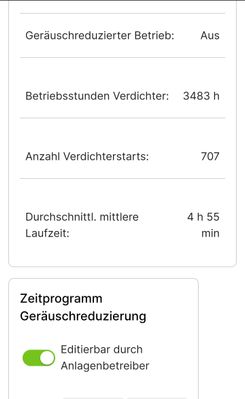

Wie kann das sein das bei mir der geräuschreduzierte Betrieb auf "Aus" steht obwohl ich ihn aktiviert habe? Zum jetzigen Zeitpunkt sollte er aktiv sein.
Wird in ViGuide falsch angezeigt. Wenn Du auf das Ereignisprotokoll schaust siehst Du aber die Einschaltphasen.
