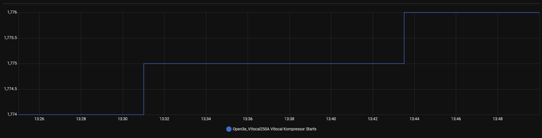

Hier eine Grafik die das Problem verdeutlicht.
Um 13:30 Uhr hätte die Anlage aufgrund von Hysterese und Zeitplan anlaufen müssen, hat aber nach 30s wieder abgeschaltet und es 10 Minuten später erneut versucht.

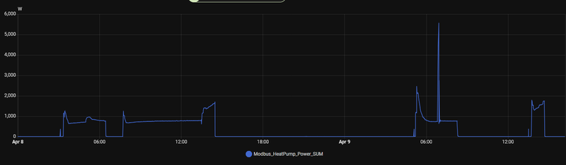

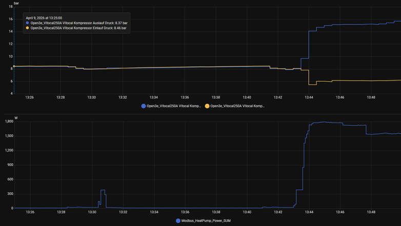

Da Du Zweifel geäußert hast, dass das, was hier hier als Fehlstarts bezeichnen, wirklich Kompressor-Starts sind, hier eine neue Grafik.
Zu sehen sind hier Leistungsaufnahme (mittlere Grafik), Druck am Kompressor Auslauf (untere Grafik; ich nehme an, das sind die Daten von Sensor Y65 im Hydraulikschema der Vitocal 250-A) sowie in der oberen Grafik Kompressor Öltemperatur (gelbe Kurve; wahrscheinlich Sensor Y61) und Kompressor Auslauf Temperatur (blaue Kurve; wahrscheinlich Sensor Y63).
Man erkennt an der Leistungsaufnahme, dass an beiden Tagen (16.12. und 17.12.) jeweils gegen 01:30 zunächst 2 Fehlstarts auftreten, bevor der Kompressor richtig läuft.
Am 16.12. sind diese Fehlstarts dicht hintereinander (Abstand 5 bzw. 6 Minuten), und man sieht währenddessen weder im Auslauf-Druck noch in der Öltemperatur etwas davon. Nur in der Auslauf-Temperatur sieht man 2 kleine Peaks. Die beiden Fehlstarts werden vom System nicht als Kompressor-Starts gezählt.
Am 17.12. ist es anders: die beiden Fehlstarts haben 12 bzw. 13 Minuten Abstand, es gibt entsprechende Druck-Peaks und Temperatur-Peaks im Kompressor-Auslauf, nur in der Kompressor Öl Temperatur sieht man nichts. Diese Fehlstarts werden vom System beide als Kompressor-Starts gewertet.
Druck und Temperatur werden mit realen Sensoren gemessen und nicht nur aus anderen Werten anderer Sensoren abgeleitet, und über CAN Bus ausgelesen. Am 17.12. gab es also reale kleine Druck- und Temperatur-Peaks. Ich wüsste nicht, wie diese anders zustande kommen könnten als durch die Aktivität des Kompressors. Am 16.12. dagegen ist es nicht so klar, was passiert.
Spannend finde ich auch, dass bei einem erfolgreichen Kompressor-Start ohne vorausgegangene Fehlstarts die Öltemperatur immer synchron mit Auslauf-Druck und - Temperatur sowie mit elektrischer Leistungsaufnahme ist (sieht man nicht in diesen Grafiken, aber in denen von anderen Tagen). Das könnte darauf hindeuten, dass bei einem Fehlstart mit dem Öl etwas anders ist als bei einem auf Anhieb erfolgreichen Start.

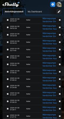

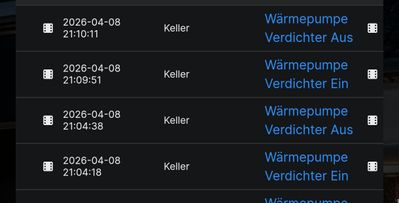

Nachdem @Heizungspilot den Sachverhalt mit den Drücken angesprochen hatte, habe ich das auch bei meiner Anlage ausgewertet.
Ich konnte während der Fehlstarts keine nennenswerten Druckänderungen erkennen, obwohl der Kompressor kurzzeitig anläuft.
Lediglich während des "PreRuns" (ca. 2 Minunten vor tatsächlichem Start des Kompressors) sind ein paar kleine Stufen sichtbar, wo sowohl Ein- als auch Auslaufdruck gemeinsam absinken.
Der Kompressorstart selbst hat jedoch nur bei korrektem Start eine Auswirkung auf die Drücke.
