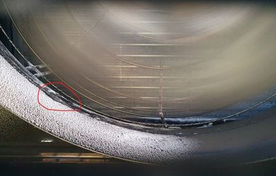

Der Abstand vom Flügel zum Ring ist wirklich minimal. Vielleicht 3 oder 4mm, aber mehr nicht. Aber er ist oben wie unten gleich, also das Ding ist korrekt zentriert.
Das Eis entsteht bei mir nicht im laufenden Betrieb, sondern beim Abtauen. Wenn der Ventilator steht, kondensiert hier der Dampf. Wenn er wieder anläuft spritzt das Wasser, und Schmelzwasser das aus dem nassen Verdampfer angesaugt wird dann an den Rand. Dadurch entsteht der Eisrand. Der ist an manchen Stellen dicker, aber das ist nicht immer gleich. Wahrscheinlich kommt es drauf an wo es zufällig zuerst fest friert, da bildet sich dann ein Eisklotz.

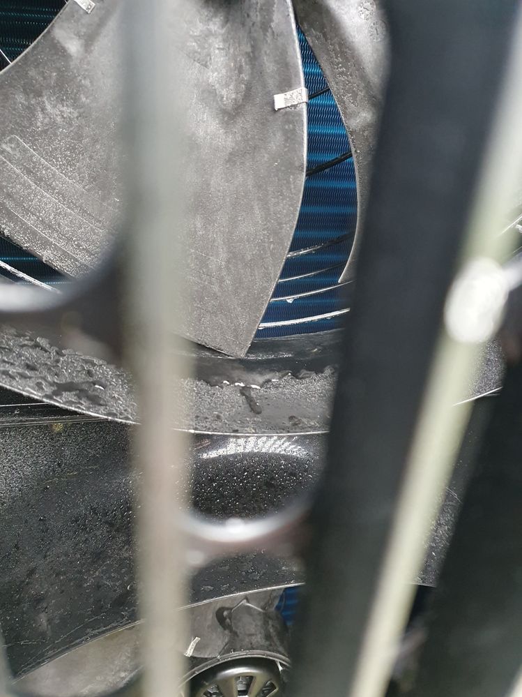

Na man nimmt ein Rohr, das durch das Gitter passt, schiebt es bis zum unteren Rand des Ventilatorrings und kippt am am anderen Ende warmes Wasser mit der Gieskanne rein, um die Vereisung abzutauen...

Das Wasser sammelt sich auf dem Luftführungsring nur im unteren Bereich über eine Breite von ca. 10 - 15 cm (so zumindest bei den bisherigen Beobachtungen > siehe Foto).

Bei mir war B ("Am unteren Innenrand das Ventilatorrings sich bildende lokale Vereisung, durch  festfrierendes Tauwasser, das nach Abtauvorgängen vom Ventilator in den Ring geblasen wird, sich dort unten sammelt und festfriert. Der Ventilator schlägt nur an der untersten Stelle mit der Vereisung an.") zwei Tage lang der Fall. Zum Glück nicht ganz so stark, dass ich von Hand ran musste - nach ein paar Minuten hatten die Ventilatorflügel das Eis abgeschliffen. Mehrmals täglich, auch nachts, zwei Tage lang.
Ich kann mir für dieses Problem nur begrenzt vorstellen, dass die Ringheizung dagegen hilft. Das hätte auch konstruktiv durch ein Loch oder eine Rinne gelöst werden können. Und ich würde von Viessmann einen entsprechenden Workaround erwarten. In den ersten fünf Jahren mag ich ungern selbst ein Loch in den Ventilatorring bohren.
