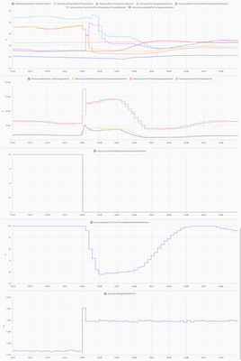

Liebe Leute,
ich beobachte an meiner neuen Wärmepumpe (Vitocal 250A AWO-E-AC-AF 251.A10 / Vitocell 120-E 600l / Vitotrans 353 / HK2 Divicon Wilo Para 25/6 und Mischer / 17 Radiatoren / EFH 1963, 240m², 2011 gedämmt nach EnEV, berechnete Heizlast 7kW@-10°C) in den ersten Wochen ein recht aggressives Regelungsverhalten. Hier die Daten der letzten zwei Tage:
Hier eine Detailansicht von knapp fünf Stunden aus der vergangenen Nacht, bei einer von 5.8°C auf 4.3°C fallenden Außentemperatur 0274.0. Der zweite Chart zeigt die zugehörigen Werte meines Zenner C5-IUF Wärmemengenzählers zwischen Mischer und Radiatoren: 
Man sieht, wie die Regelung die gewünschte (und nach der Anfahrphase des Verdichters dann auch von der WP gefahrene) Leistung bis auf 10kW oder sogar 11kW steigert, dort zunächst verharrt, und dann zwar wieder zurücknimmt aber kurz danach schon wieder abschaltet. Dies führt nicht nur zu unnötigem Takten sondern auch womöglich zu schlechteren Wirkungsgraden als nötig. Vor allem, weil es anscheinend überhaupt nicht möglich ist, die Konfiguration der Heizpufferhysterese zu verändern und durch weitere Spreizung und/oder Verschiebung nach oben diesen Effekt zu verringern!
Oder sehe ich das falsch, liebe Viessmann-Experten?
Ich meine, bei dieser Außentemperatur und der dabei hier ersichtlichen Leistungsabnahme des Hauses sollte die Wärmepumpe doch sowieso längst mit geringer Leistung durchlaufen, oder!?
LG, Sebastian
PS: Ich zeichne noch weitere Datenpunkte alle zehn Sekunden auf und kann diese bei Bedarf zur Analyse nachliefern. Zudem ist die Anlage ist für Viessmann auch jederzeit über ViCloud/ViCare erreichbar. 

Hallo Sebastian,
taktet Deine Anlage immer noch, oder läuft sie wegen der niedrigeren Außentemperaturen nun durch?
Mich würde mal interessieren, wie ein Umschalten von WW-Bereitung auf Heizbetrieb bei Deiner Version 2417 aussieht, wenn sie ohne Pause/Takten durchläuft. Zum Vergleich eine Detailansicht von Umschalten bei meiner Version 2323.
Bei mir sehe ich, dass die Anlage beim Umschalten mal eben die SOLL-Leistung (Desired Thermal ...) für 30 Sekunden auf 18 KW hochsetzt. Vermutlich, weil plötzlich und unerwartet für die Regelung (kann ja beim Umschalten keiner mit rechnen 😉  ) plötzlich hohe Differenztemperaturen auftreten.  Und als Folge das System hochregelt und der Stromverbrauch auf über 5 KW ansteigt, bis die Anlage dann gegensteuert bzw. die Wassertemperaturen sich angleichen. Vermutlich wäre dann auch der Heizstab angegangen, wenn ich ihn nicht deaktiviert hätte.
Was man BTW bei mir auch sieht, dass der von der Anlage angezeigte Leistungsverbrauch (CurrentElectrical...) nicht deckungsgleich zum tatsächlichen, extern gemessenen ist. Spitzen werden "abgeschliffen" und Veränderungen sind mit Zeitversatz.
Es würde mich interessieren, wie das bei Deiner Anlage/Softwareversion aussieht.
