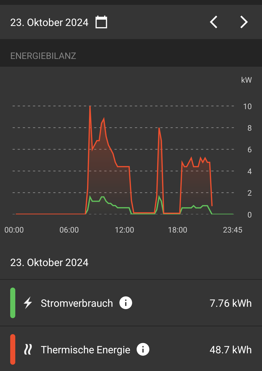

Nachdem die Energiebilanz wieder angezeigt...
3-4 Takte am Tag, das Haus wird mit PV überheizt... Nachts noch aus...
Keine neuen Erkentnisse, einfach zum Vergleich.
Links ist die Aufladung des Heizwasserspeicher, rechts die Aufladung des WW-Speicher.
Jeweils 400l und jeweils + 10K, WW wird im ECO Modus erhitzt.
