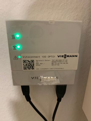

Ich habe meinen Router gegen ein neuse Model ausgetauscht. Die WLAN SSID und das Passwort habe ich beibehalten. Seitdem funktionert Vitoconnect nicht mehr. Nach einem Neustart wird die LED für Heizung grün, die WLAN LED wechselt auf gelb und bleibt d...

Nach dem Update der App funktionierte die WLAN-Verbindung der Heizung nicht mehr. Leider habe ich das Mail mit dem Tipp Neustart der Heizung nicht rechtzeitig gelesen und die App neu installiert. Jetzt bekomme ich keinen Zugriff mehr auf die Heizung....

Hallo,seit gestern habe ich eine Störung bei der vitoconnect. Symbol (Kommunikation WLAN...) leuchtet rot. Netzwerk funktioniert, kann über das Netzwerk auf die vitoconnect zugreifen, Internet geht auch. Neustart hilft nicht.Gestern wurden mir auf de...
