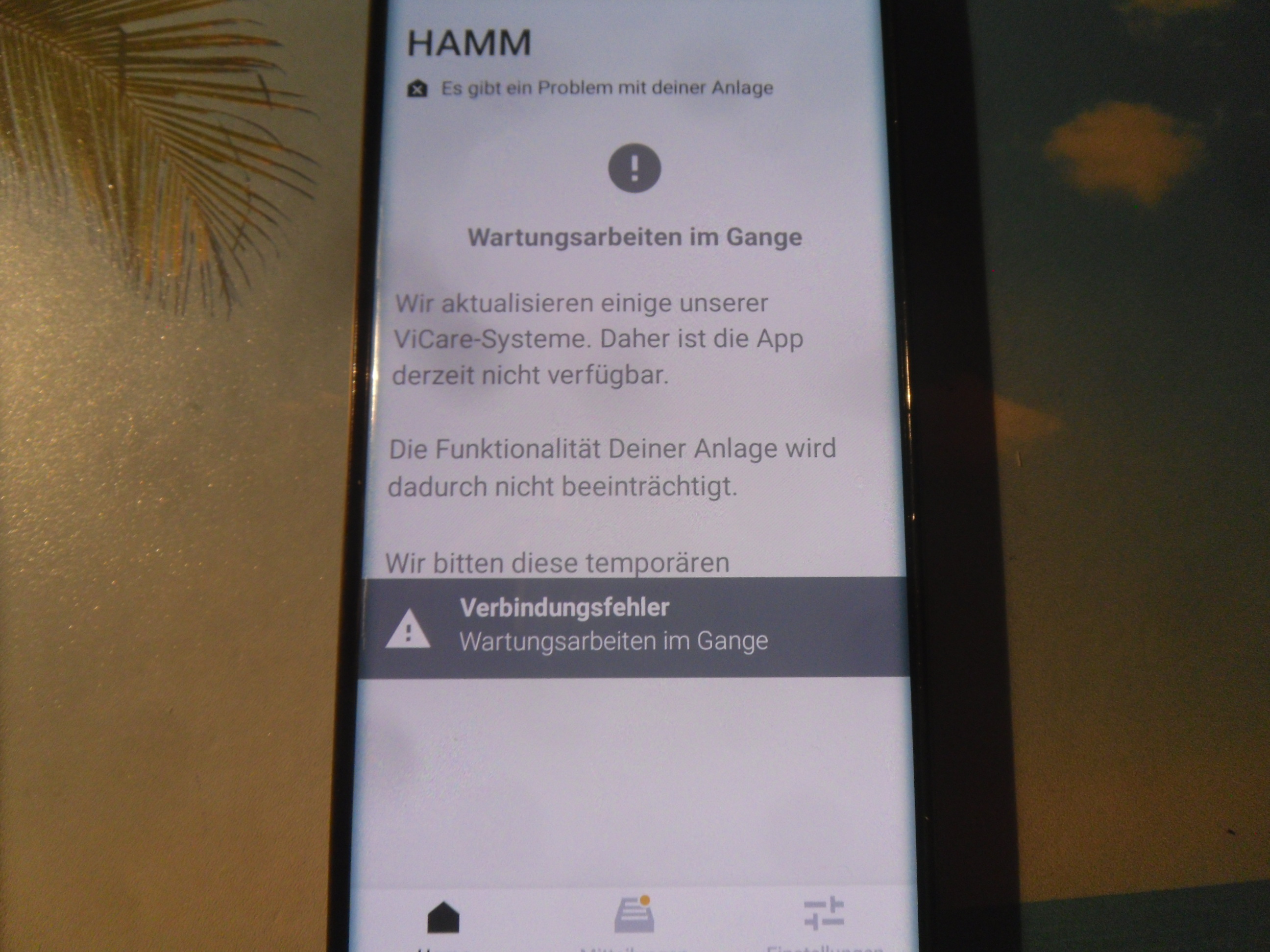

... bei mir sieht das aktuell so aus:
Die Ansicht ist mir bekannt.
Bitte geduldet euch, unsere Entwickler arbeiten unter Hochdruck an der Behebung!

Bei mir ebenso läuft die App noch nicht. Allerdings kommt eine Meldung, dass das Problem am Server liegt.
Siehe die Fotos
Leider finden aktuell weiterhin Wartungsarbeiten am Server statt, sodass die Systeme aktuell noch nicht uneingeschränkt genutzt werden können.
