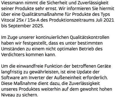

Bei den Geräten Vitocal 25x‑A / 15x‑A aus dem Produktionszeitraum Juli 2021 bis September 2025 wird eine Qualitätsmaßnahme durchgeführt, da es unter bestimmten Umständen zu einem nicht optimalen Betrieb des Verdichters kommen kann. Dabei handelt es sich um ein Softwareupdate am Inverter der Außeneinheit. Ziel der Aktion ist es, den optimalen Betrieb der Wärmepumpe sicherzustellen.
Die Kontaktaufnahme erfolgt per E‑Mail und in Etappen direkt bei den Betreibern konnektivierter Anlagen, bei welchen die Meldung F.1077 aufgetreten ist. Im Anschluss daran meldet sich die Firma MFM Müller GmbH spätestens innerhalb von drei Monaten, um die Terminabstimmung und Koordination vorzunehmen. Je nach Region können dabei auch Partnerfirmen der Firma MFM eingesetzt werden. Bitte seht davon ab, euch eigenständig bei der Firma zu melden und habt etwas Geduld.
Sollte jemand an seiner Anlage ein entsprechendes Verhalten ohne Meldung feststellen oder eine nicht konnektivierte Anlage mit dem Fehlerbild haben, dann wendet euch bitte an euren jeweiligen Fachbetrieb. Dieser setzt sich zur weiteren Abstimmung mit unserem Technischen Dienst in Verbindung.

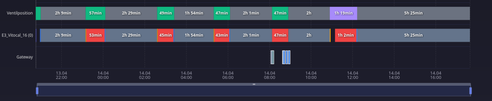

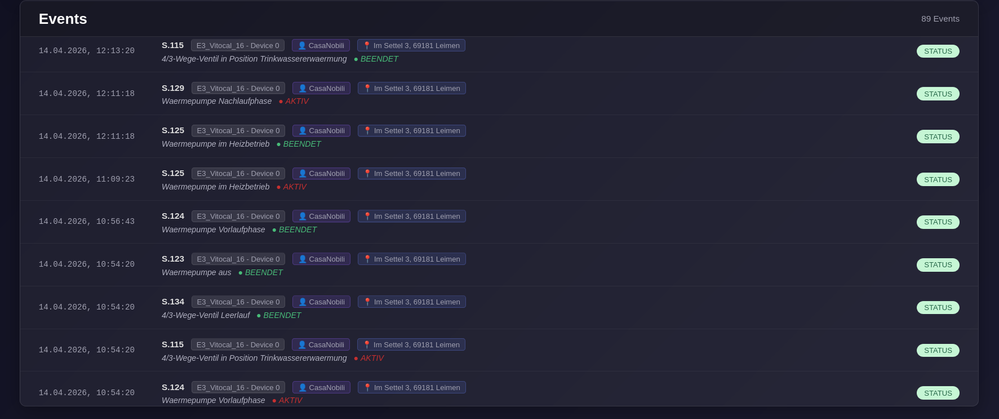

ViEventLog:
Hier erkennt man im Zeitstrahl einen schwarzen Abschnitt. Die Vorlaufphase ist durchgelaufen jedoch der Kompressor ging erst mit einer Verzögerung rein.
Im zweiten Bild sieht man die Vorlaufphase war um 10:56 Uhr beendet. Wärmepumpe aktiv jedoch erst um 11:09 Uhr.

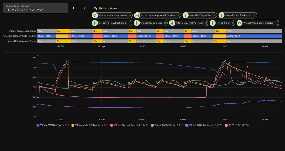

In Open3E erkennt man bei mir dass zum selben Zeitpunkt die Primärpumpe läuft, das 4/3Wegeventil umgeschaltet hat, jedoch der Kompressor erst später startet. Wenn man genau hinschaut sieht man feine gelbe Striche... das sind die Startversuche vom Kompressor.

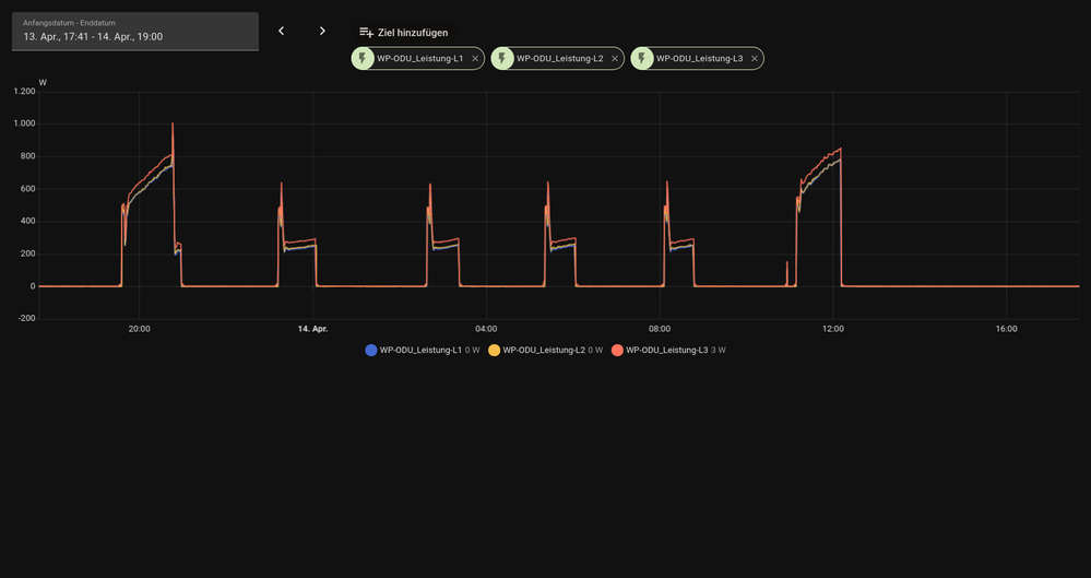

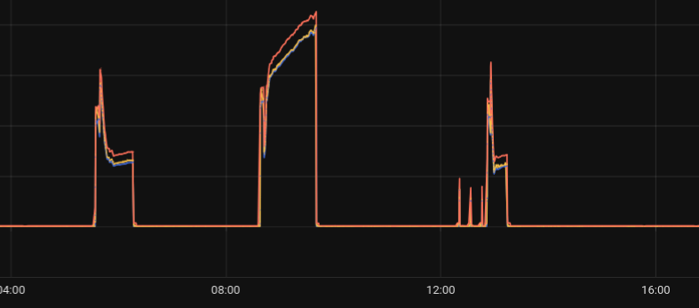

Hier noch die Aufzeichnung der Leistungsaufnahme der ODU mit einem Shelly 3PM. Hier erkennt man den kleinen Peak vor dem eigentlichen großen anstieg der Kurve.
Vitocal 250-A10 / SW-Version 2532 | 2xVitosol 200-FM Flachkollektoren | Sailer Schichtspeicher WPS-850-TS - Solar | Sailer Friwasta Basic | Henrad NT Perfect Ventilheizkörper | Haus Baujahr 2003, Umbau auf WP 11/2024

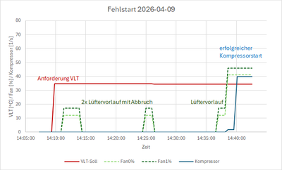

Genau diese Nadeln vor dem korrekten Start sehe ich auch.
Mit der API sieht man es gut an den abgebrochenen Lüftervorläufen.
Hier erkennt man es genauer... 3 Peaks vor dem eigentlichen Start.

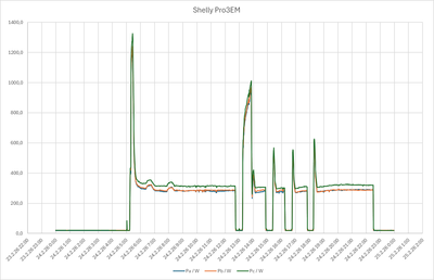

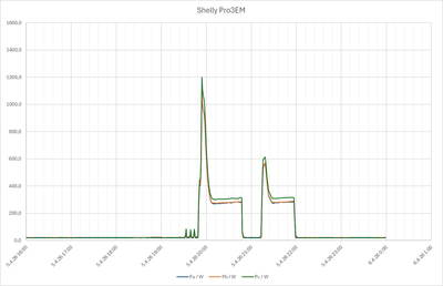

Schaffe ich leider auch.
Schick mir doch bitte Mal ne PN wie du diese Aufzeichnung erstellt hast. Hab ja ebenfalls nen pro 3 EM
HSt du Daten als CSV exportiert und dann mit Excel bearbeiten lassen? Danke
