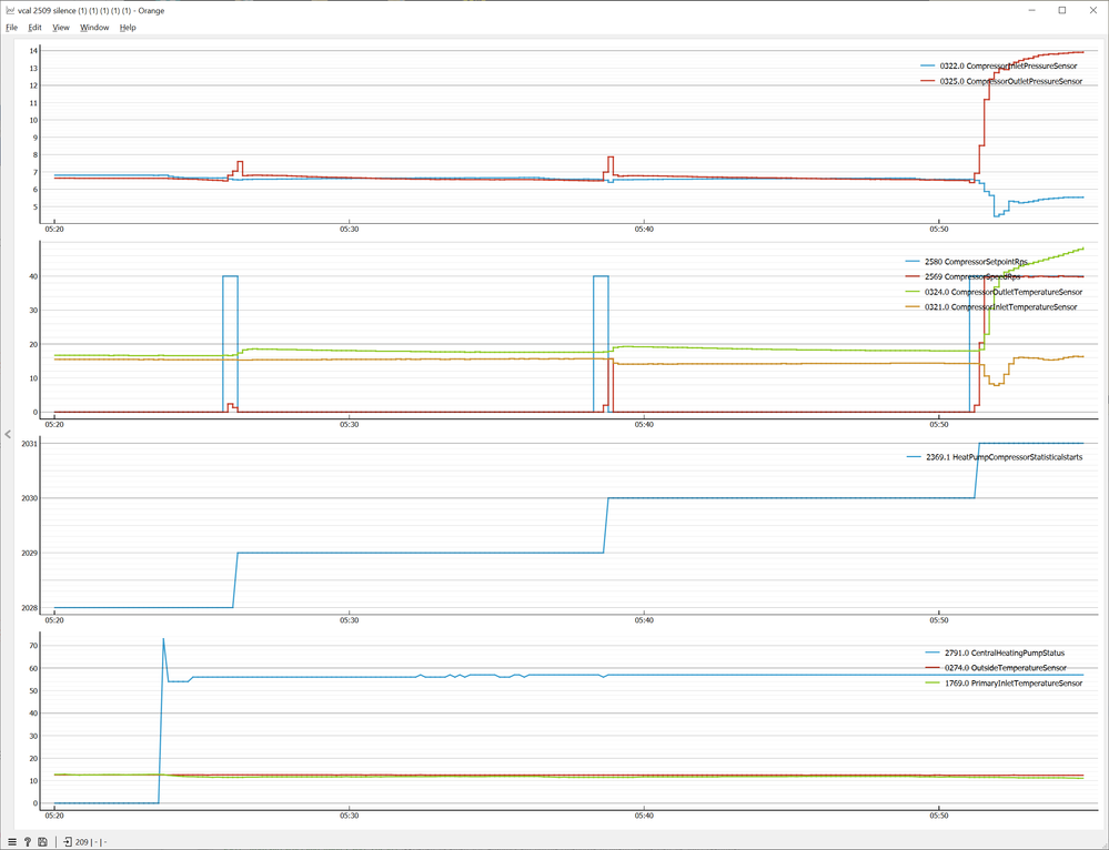

FYI, mein 250-A10-Verdichter vollführt auch sporadisch Fehlstarts. Hier ein doppelter Fehlstart vom 5. September (Datenintervall 10sec):
Die Fehlstarts treten schon seit der Installation in 08/24 auf, allerdings nur bei Außentemperaturen oberhalb von 10°C. Der HB hat die Liste aller bisherigen 47 Fehlstarts seit der Inbetriebnahme im September diesen Jahres dem Viessmann TD gemeldet. Er sagte mir jedoch im November, dort sähe man keine Probleme bei meiner Anlage?
LG, Sebastian
