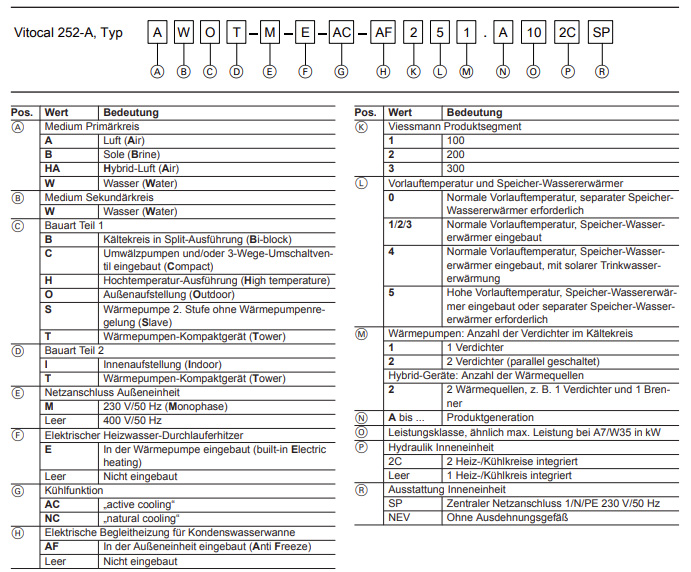

Wo genau muss das AF denn stehen?
Laut Garantie hätte ich die AF Version.
Ist aber nix verbaut.
Das "AF" steht hinter dem Typenkürzel, vor der Baureihe 15x oder 25x,
z.B. Viessmann Vitocal 252-A AWOT-M-E-AC-AF 251.A13
Ja das ist schon klar. Steht dies dann auch draußen am Typenschild so?
In der Garantie Liste bei Viessmann Home Anlagen und in der Rechnung ist das AF ausgewiesen.
Habe extra vorhin nachgesehen, ist nichts verbaut und auch nichts angeschlossen.
Deswegen bin ich etwas irritiert. Bei Loebe Shop wird auch darauf verwiesen dass die AF Modelle die Wannenheizung montiert haben.
Bin auch schon mit Viessmann im Dialog deswegen.
