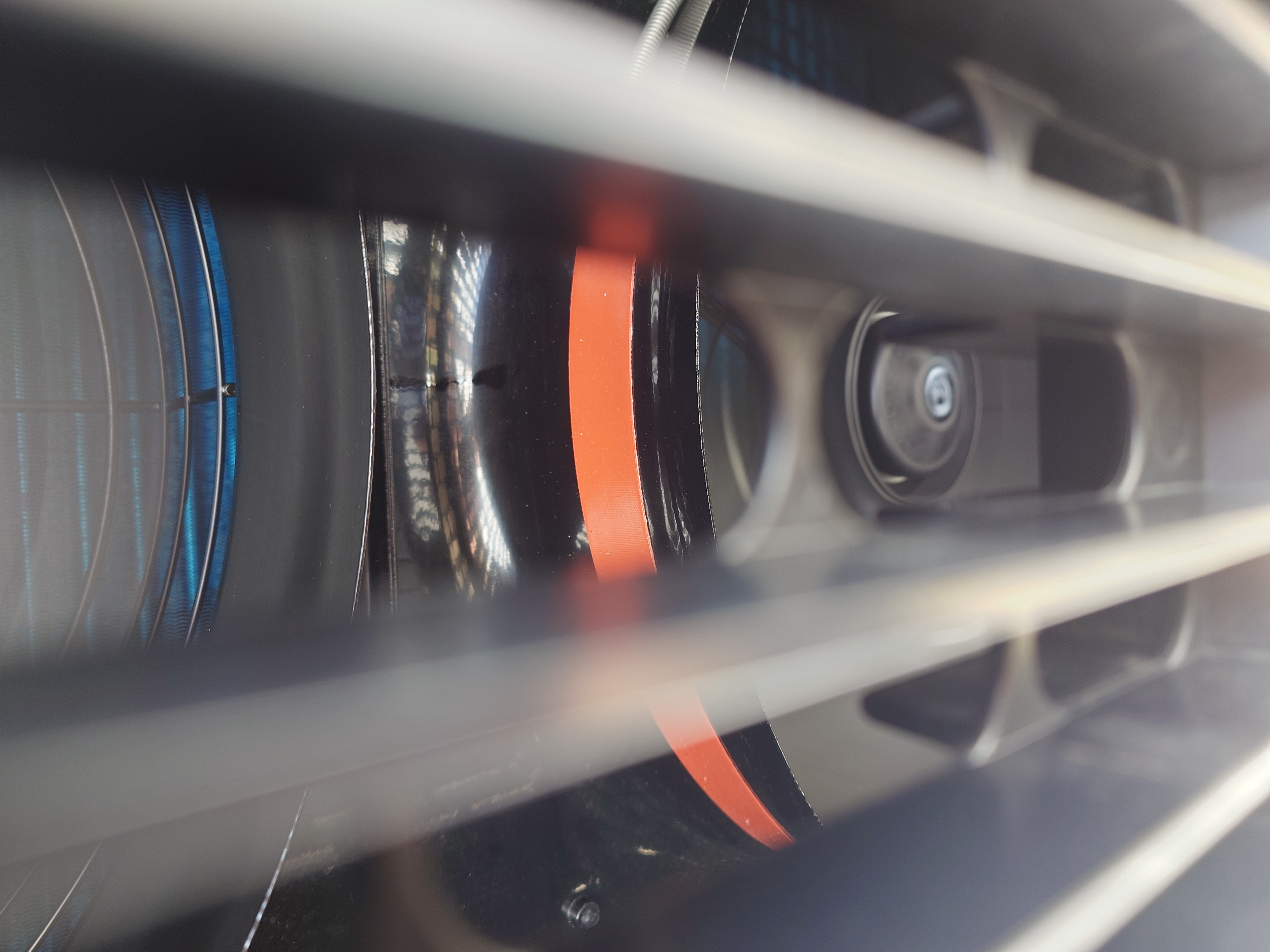

Nein, das kann man nicht so einfach verallgemeinern. Ich hatte das an anderer Stelle bereits angemerkt, dass es offenbar Unterschiede bei den Ventilatoren gibt.
Bei 15x Anlagen sitzt der Ventilatorflügel 65 mm hinter der vorderen Kante (Position an der er am sich DAHINTER bildenden Eis anschlägt). Da würde die Positionierung am Wulst nicht passen, hier muss der Heizring weiter nach hinten versetzt montiert werden.
Siehe Foto mit Wulst und Flügel.
[ 151-A, 8 kW, 190 l WW integriert, ohne Puffer, 180 m2 FBH, ViCare ERR Steuerung ]
Ja gut, ich habe 2 Lüfter und die 250ér.
Fritzi66 wohl auch.
Sieht auch ziemlich eng aus auf dem Bild.
Da habe ich aber mehr Platz zwischen Rad und Metall. 😲
