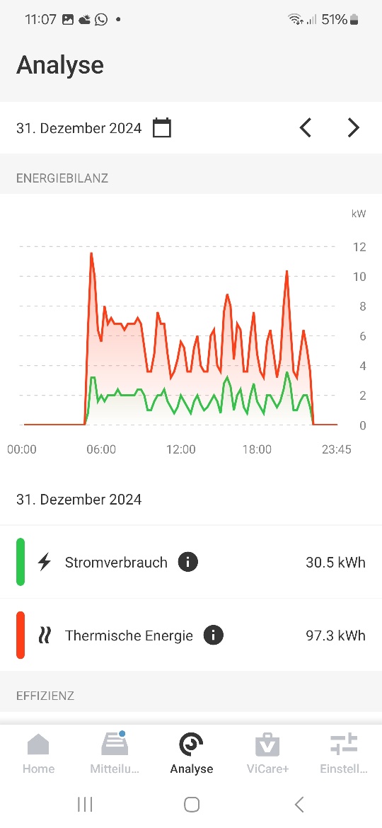

ich beobachte an meiner neuen Wärmepumpe (Vitocal 250A AWO-E-AC-AF 251.A10 / Vitocell 120-E 600l / Vitotrans 353 / HK2 Divicon Wilo Para 25/6 und Mischer / 17 Radiatoren / EFH 1963, 240m², 2011 gedämmt nach EnEV, berechnete Heizlast 7kW@-10°C) in den ersten Wochen ein recht aggressives Regelungsverhalten. Hier die Daten der letzten zwei Tage:
Hier eine Detailansicht von knapp fünf Stunden aus der vergangenen Nacht, bei einer von 5.8°C auf 4.3°C fallenden Außentemperatur 0274.0. Der zweite Chart zeigt die zugehörigen Werte meines Zenner C5-IUF Wärmemengenzählers zwischen Mischer und Radiatoren:
Man sieht, wie die Regelung die gewünschte (und nach der Anfahrphase des Verdichters dann auch von der WP gefahrene) Leistung bis auf 10kW oder sogar 11kW steigert, dort zunächst verharrt, und dann zwar wieder zurücknimmt aber kurz danach schon wieder abschaltet. Dies führt nicht nur zu unnötigem Takten sondern auch womöglich zu schlechteren Wirkungsgraden als nötig. Vor allem, weil es anscheinend überhaupt nicht möglich ist, die Konfiguration der Heizpufferhysterese zu verändern und durch weitere Spreizung und/oder Verschiebung nach oben diesen Effekt zu verringern!
Oder sehe ich das falsch, liebe Viessmann-Experten?
Ich meine, bei dieser Außentemperatur und der dabei hier ersichtlichen Leistungsabnahme des Hauses sollte die Wärmepumpe doch sowieso längst mit geringer Leistung durchlaufen, oder!?

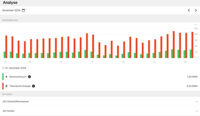

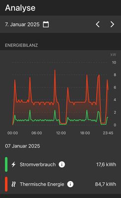

Ich werfe mal meine Tageswerte rein mit meiner A16 - also im Dezember waren das pro Tag zwischen 27-74 kWh elektrisch (114-215 kWh thermisch).
Heute sind wir jetzt schon bei 42kWh elektrisch (gut die Nacht durch waren es hier bis zu -10 Grad kalt)
Haus BJ 1978, nur Heizkörper, „Dämmung“ nur das was 1978 so Standard war und Vorlauf 39 Grad bei 0 Grad AT
@schuler25 Hier der Dezember - ich würde sagen 50 kWh+/- 20kWh.

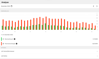

im Dezember 2022 war es etwas mehr - bis auf 100 kWh am Tag. Das war unser erstes Jahr und der HB hatte den Heizsstab noch aktiviert. Vielleicht war es aber auch kälter - aber die Temperaturdaten habe ich jetzt nicht ad-hoc greifbar.

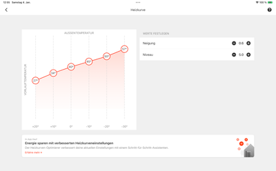

Fast identisch zu uns - wir fahren die Kurve mit 0,5 und Niveau von 5
Die Absenkung hab ich bei uns nur um 2 Grad reduziert - also Normal ist 22, Reduziert 20
Damit fahr ich ganz gut und keiner beschwert sich das es zu kalt wäre. 🙂

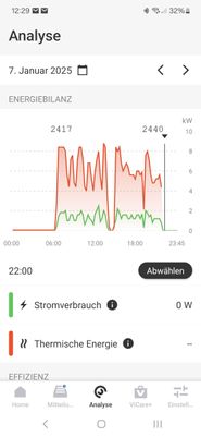

hier mein grafischer Beitrag, der die die regelungstechnischen Auswirkungen von Version 2417 zu 2440 in einem Bild zeigt. Nicht schwer zu erkennen, wann das online-update eingefahren wurde.
Mit Grüßen, huderitter
Dazu müsste man ja die Heizlast kennen / die Abnahme. Wenn diese stark schwankt, wird auch die Regelung mehr zu tun haben.
Aber man erkennt trotzdem den Unterschied.
Bei höheren Außentemperaturen wäre es vermutlich noch eindeutiger gewesen, wegen der häufigen Takte.

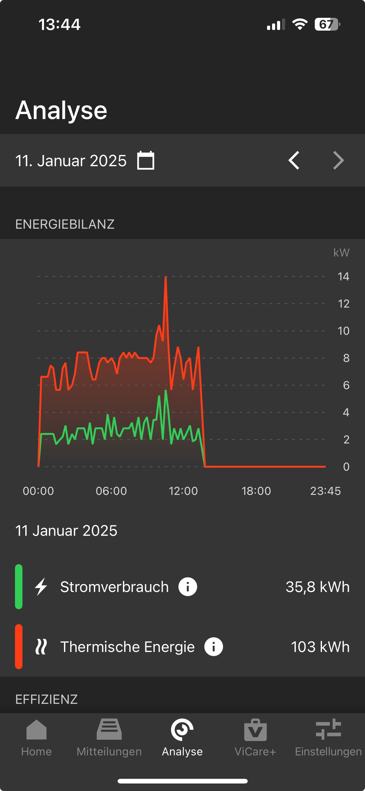

Bei mir wurde scheinbar heute Morgen um 7:00 Uhr der Update-Vorgang OTA von 2404 auf 2440 gestartet. Laut Meldungshistorie ist die Anlage um 8:15 Uhr wieder in Betrieb gegangen.
Auch in der kurzen Zeit ist schon ein massiv anderes (besseres) Regelverhalten zu sehen.
