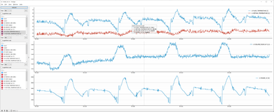

Hier eine Detailansicht von knapp fünf Stunden aus der vergangenen Nacht, bei einer von 5.8°C auf 4.3°C fallenden Außentemperatur 0274.0. Der zweite Chart zeigt die zugehörigen Werte meines Zenner C5-IUF Wärmemengenzählers zwischen Mischer und Radiatoren:
Man sieht, wie die Regelung die gewünschte (und nach der Anfahrphase des Verdichters dann auch von der WP gefahrene) Leistung bis auf 10kW oder sogar 11kW steigert, dort zunächst verharrt, und dann zwar wieder zurücknimmt aber kurz danach schon wieder abschaltet. Dies führt nicht nur zu unnötigem Takten sondern auch womöglich zu schlechteren Wirkungsgraden als nötig. Vor allem, weil es anscheinend überhaupt nicht möglich ist, die Konfiguration der Heizpufferhysterese zu verändern und durch weitere Spreizung und/oder Verschiebung nach oben diesen Effekt zu verringern!
Oder sehe ich das falsch, liebe Viessmann-Experten?
Ich meine, bei dieser Außentemperatur und der dabei hier ersichtlichen Leistungsabnahme des Hauses sollte die Wärmepumpe doch sowieso längst mit geringer Leistung durchlaufen, oder!?

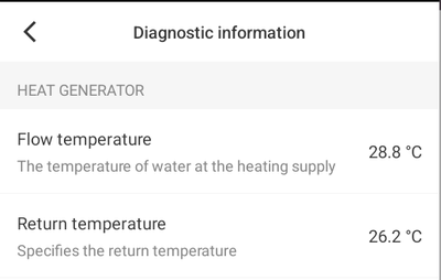

Die auf der Seite "Gerätestatus" angezeigten Werte kommen beide vom selben Sensor am Pufferspeicher. Wenn du die Seite öffnest, sind die Werte identisch. Lass sie eine Weile offen und du siehst, wie sich der Wert für Heizkörper ändert. Der für den Pufferspeicher bleibt gleich. Schließ die Seite und öffne sie wieder und die Werte sind wieder gleich.

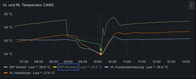

Sehr schön sehe ich das auch beim Übergang von WW-Erwärmung zurück auf Heizbetrieb. Da schießt dann kurzzeitig der Wert für die FBH hoch. Der für Heizkörper (also der des Sensors am Pufferspeicher) braucht eine Weile und kommt dann langsam nach. Das sagt mir auch, dass die Position des Sensors am Pufferspeicher ungünstig ist, da das heiße Wasser sehr wohl schon längst in den Heizkreisen ist.

Die Anlage hat keinen Fühler für die Vorlauftemperatur nach dem Puffer.zu den Heizkörpern, Bisher wurde in der App diese Vorlauftemperatur immer gleich zur gemessenen Puffertemperatur angezeigt. Nach dem Update wird die Vorlauftemperatur zu den Heizkörpern nun gleich zur Vorlauftemperatur der Wärmepumpe mit der Messstelle in der Inneneinheit angezeigt. Laut App ist dann die Vorlauftemperatur nach dem Puffer höher als die Puffertemperatur - gerade in der Aufheizphase nach der Nachtabsenkung ist das schön zu beobachten. Das entspricht nicht der Realität, stört aber im Normalbetrieb auch nicht wirklich.

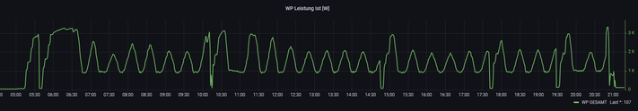

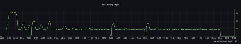

Klingt ja sehr vielversprechend. Meine Anlage läuft jetzt zwar durch, schwingt aber mit der Periodendauer 1h zwischen min. und max. Leistung. Ich hoffe, dass Viessmann das Ausrollen auch bald auf Bestandsanlagen ausweitet und nicht mehr nur Quasi-Neuinstallation im Fokus hat. Scheint ja sehr flott zu gehen, wenn sie mal dran sind. Drücke uns die Daumen, dass diese Abtauproblematik, von der @Michael26 schreibt, sich nicht bestätigt. Das wäre viel schlimmer, als die Taktungen/Schwingneigung der 2417, da eine vereiste Anlage schnell komplett ausfällt.
Kannst Du mal eine Screenshot von dem Schwingen machen.

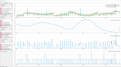

Meine Anlage schwingt wie folgt (Aussentemp 6°C)

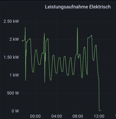

Klar, hier mal ein Ausschnitt der letzten ca. 14 Stunden, mehrere Abtauvorgänge drin. 250-A10 mit 470l Parallelpuffer und max. Geräuschreduzierung seit 09/22. Außentemp. ca. 4-6 Grad.
Ich denke das Schwingen bei unseren Anlagen (auch wenn ich eine 200S betreibe) sieht gleich aus.
Ich werde im neuen Jahr meine HB auffordern ein Ticket bei VM zu eröffnen.
