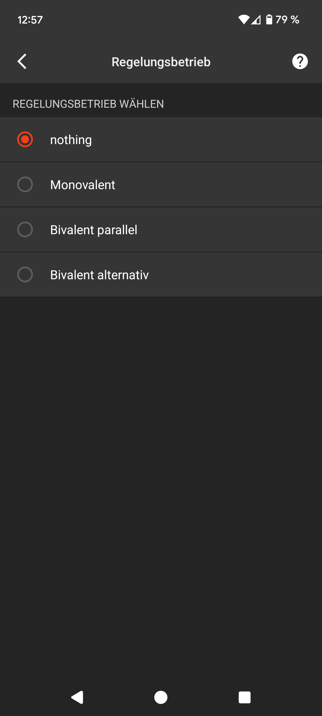

welche Einstellung ist korrekt . Bei unserer WP ist der Heizstab derzeit nicht aktiviert und wir haben kein zusätzliches Heizsystem/ Wärmeerzeuger (Gas/Ölheizung) verbaut. In der Außeneinheit ist eine elektrische Begleitheizung. Welche Einstellung ist korrekt, bivalent parallel oder monovalent?
vielen Dank für einen Hinweis.
Die Antwort hast die selbst gegeben. Da die WP die Einzige Wärmequelle ist,natürlich monovalent.
weshalb es zu der Darstellung in der ViCare-App bei Anlagen gekommen ist, die keinen externen Wärmeerzeuger haben, kann ich mir nicht erklären. In jedem Fall verändert diese Einstellung den Parameter 2404, welche bei Anlagen ohne externen Wärmeerzeuger generell auf 0 stehen sollte, hier die Änderung aber keinen Einfluss haben sollte. Ich empfehle, diesbezüglich keine Änderungen vorzunehmen.

zielte deine Frage zufällig auf die neue Einstellungsoption in der ViCare App unter "HYBRID PRO CONTROL" (Regelungsbetrieb) ab?
Standardmäßig steht bei mir dort "nothing" ...
Kennt diese Einstellung(en) jemand genauer?
VG Timo
hab auch diese Einstellungen gesehen, muss neu sein.
Bei mir war „bivalent parallel“ eingestellt.
Habe es gleich auf „monovalent“ gestellt.
Bleibt die Frage was ist „nothing“.
Kannst jetzt nicht ausprobieren, da die Anlage aus ist. (Sommer)

Der Unterschied zwischen "nothing" und "Monovalent" würde mich auch interessieren. Bei mir ist ohne mein bewusstes Zutun zunächst "nothing" eingestellt. Die Hilfefunktion erläutert diese Eintragung nicht. Was ändert sich bei der Einstellung "Monovalent"?
Die Einstellmöglichkeit spiegelt die Optionen für Parameter 2404.0 wider:
Ich gehe davon aus, dass die Einstellung nur für Hybrid-Anlagen relevant ist.

Ihr habt vermutlich recht. Der Parameter 2404.0 betrifft bei der One Base vermutlich wirklich nur einen "echten" externen Wärmeerzeuger und nicht die elektrische Zusatzheizung, da diese ja über eigene Parameter z.B. 2340.0 gesteuert wird.
Technisch spricht man bei WPs allerdings auch bezüglich der elektrischen Zusatzheizung über eine bivalenten, paralellen Betrieb was hier wohl zur meiner Verwirrung beigetrage hat. Solange aber keiner den Parameter 2340.0 auf 0 stellt, sollte die WP die fehlende Leistung mittels Heizwasserdurchlauferhitzer bereitstellen auch wenn 2404.0 auf monovalenten Betrieb oder "nothing" gestellt ist.

Wenn ich das Bild von Aixtom richtig interpretiere, wäre bei mir jetzt tatsächlich "0 Nicht einstellen!" ausgewählt? 😕
