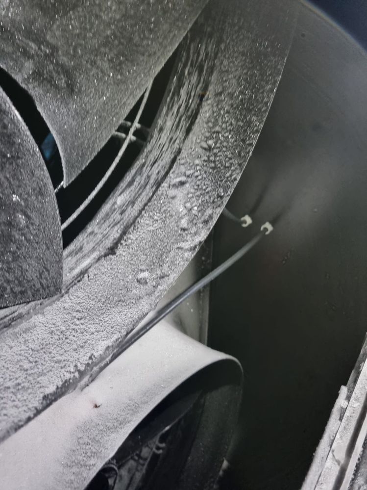

Bei unserer neuen Vitocal 250-a ist mir folgendes aufgefallen. Bei Temperaturen nahe dem Gefrierpunkt und Schneeregen, also hoher Luftfeuchtigkeit, ist es jetzt zweimal zu klingelartigen Geräuschen bei Ventilatorbetrieb gekommen. Ursache war flache Eisbildung am Ring des Ventilators. Nach Abstreifen der Eisschicht mit einem flachen Blechstreifen, der zwischen Ventilarorring und Ventilatorschaufeln hindurchpasst, hörte das Geräusch sofort auf. Es gibt eine Ventilatorringheizung ZK06023 zum Nachrüsten, wie ich inzwischen herausgefunden habe. Diese heizt aber wohl nicht dauernd bei entsprechenden Temperaturen, sondern nur in Verbindung mit der Abtaufunktion. Weiß jemand, ob das so richtig ist? Wenn das richtig ist, wird die Geräuschbildung immer wieder auftreten, da sich zwischen den Abtauvorgängen ja immer wieder Eis auf den Ventilatorringen bilden wird. Ich befürchte auf die Dauer Schäden an den Ventilatorblättern, wenn sie immer wieder an das sich bildende Eis stoßen oder sich bei tieferen Temperaturen mehr Eis bildet. Weiß jemand einen Rat?
Ich hatte heute Morgen exakt dieses Problem.
Habe bei beiden Ventilatoren eine Ventilatorringheizung, doch heute morgen hörte ich ein lautes "nagelndes" Geräuch und habe bemerkt das Ein Rotoblatt am Eis am Ventilatorring streift und dann dieses Geräuch kommt.
Habe erstmal das Eis abgekratzt, dass Sie wieder ruhig läuft. Dann den Strom an den Klemmen der Ringheizung und Begleitheizband gemessen und es war keine Spannung anliegend.

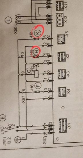

Das hier ist der Verdrahtungsplan, wird daraus jemand schlau?
H ist die Heizung für die Kondenswasserwanne und
K ist die Heizung für den Ventilator
G ist 4 Wege Umschaltventil
F ist Ölsumpfheizung
E ist Netzanschluss Kältekreisregler VCMU
Prinzipiell gibt es einen eigenen Anschluss für die Ventilatorringheizungen in der Außeneinheit wo diese angeklemmt werden. Ich weiß nur nicht unter welchen Kriterien das Relais schaltet bzw. ob die Ringheizung irgendwo aktiviert werden muss

Ich habe einen Schaltplan weiter oben angehängt, ich vermute sie @mbauer666@ meinen damit die F - Ölsumpfheizung. Ich verstehe den Schaltplan so das die Begleitheizung der Kondenswasserwanne sowie die Heizung für die Ventilatoren über das 4 Wege Ventil gesteuert werden - heißt sobald das 4 Wege Ventil auf Abtauen umschaltet, aktivieren sich auch die beiden Heizungen und werden deaktiviert sobald sich das Ventil abermals Umschaltet. Evtl. ist bei@Frewi für die Heizung der Ventilatoren keine Brücke vorhanden die Ja laut Schaltplan vorgesehen ist oder sehe ich das falsch?

Da man aber die Ventilatorringheizung scheinbar deaktivieren kann, denke ich wird diese über ein eigenes Relais angesteuert.
