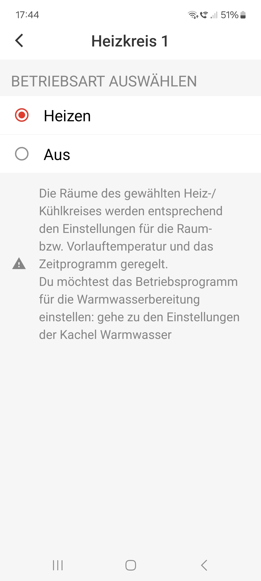

knapp ein Jahr nachdem zwei Viessman Techniker hier waren und einige Einstellungen der Anlage korrigiert haben, ist der Stromverbrauch unserer Wärmepumpe (S/N 7720509202725125) höher denn je. Im Dezember 24 waren es 2.500 kWh!!!!!! Die Gastherme soll sich bei +4°C dazuschalten. Klappt aber nicht. Da es derzeit sehr kalt ist, habe ich die Gastherme jetzt manuell dazugeschaltet (Betriebsart von "Aus" auf "Heizen" gestellt).
Normalerweise schaltet sich doch die Gastherme trotzdem dazu, auch wenn das Häkchen auf "Aus" steht, oder? Jedenfalls ist dieser Zustand inakzeptabel. Unser Heizungs/Sanitärbetrieb hat auch schon mit Viessmann telefoniert, aber keiner weiß eine Lösung. Bin echt am Verzweifeln. Hast Du eine Idee?
LG Susanne
Hallo Susanne,
dein Fachbetrieb hat dazu gestern mit unserem Technischen Dienst telefoniert und es wurden Einstellungen optimiert. Ich empfehle dir, erst einmal zu beobachten, wie sich die Änderungen auf den Betrieb auswirken.
Danke Dir Flo für diese Info! Habe den Haken bei "Heizen" Gastherme jetzt wieder entfernt. LG Susanne
