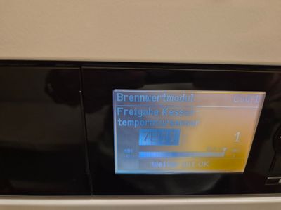

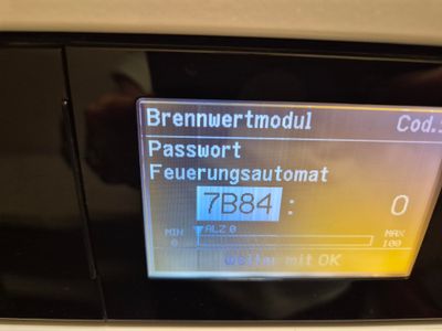

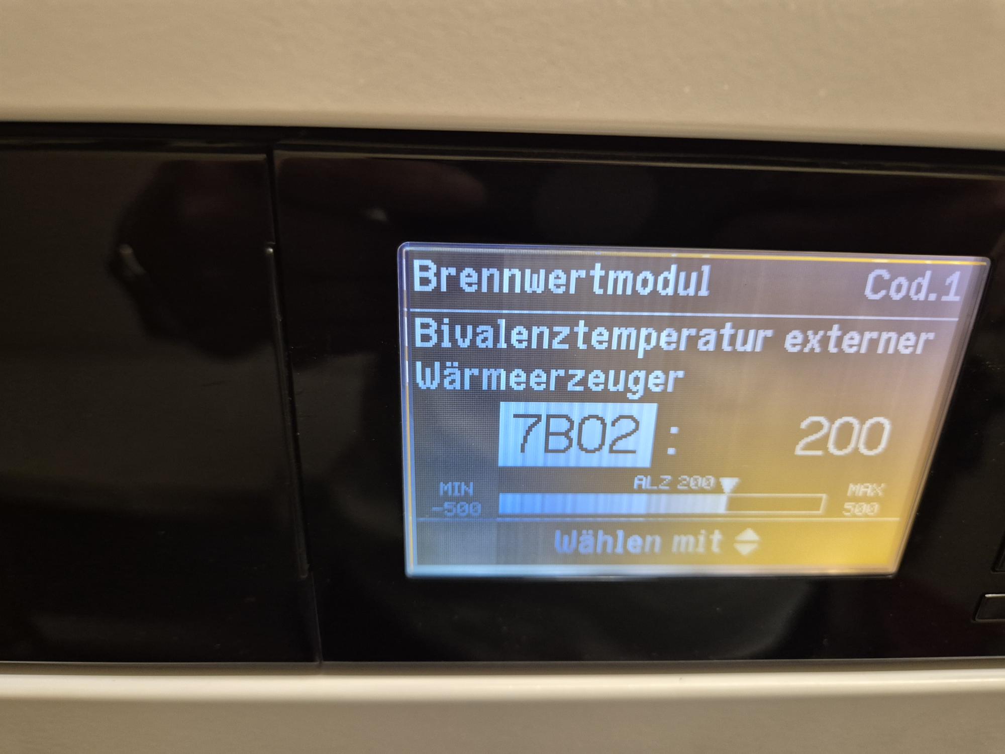

Hallo Flo, habe Dir ein Bild angehangen. Viele Grüße Hutsche
Danke, teil mir bitte einmal mit, wie alle in der Gruppe "Brennwertmodul" vorhandenen Parameter eingestellt sind.
Danke, die Anlage ist so eingestellt, dass nur der externe Wärmeerzeuger heizt, wenn das Langzeitmittel der Außentemperatur 5 °C unterschreitet. Bei einem Unterschreiten von 20 °C darf der externe Wärmeerzeuger bei Bedarf mit eingeschaltet werden. Wenn eine klare Grenze gewünscht ist, muss der Parameter 7B0E auf 1 und der Parameter 7B02 auf 50 (5 °C) gesetzt werden.
