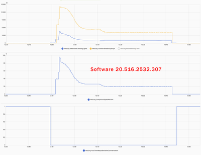

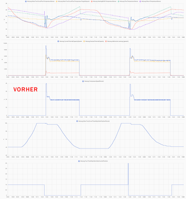

Ich habe jetzt auch mal bei mir geschaut, wie sich nach dem Update auf die 10/2025  das Anlaufverhalten (Aus -> Heizbetrieb) des Kompressors jetzt beim Takten in der Übergangszeit verändert hat.
VORHER:
Kompressor geht sofort nach dem Einschalten von 0% bis auf 40%, und geht dann über ein Zwischenplateau auf die Mindestleistung von 20% runter (bis der Takt endet und die Anlage sich abschaltet).
JETZT:
Kompressor geht sofort nach dem Einschalten von 0% bis auf 40%, bleibt da für ca. eine Minute und geht dann bis auf (fast) 100% hoch um dann sofort wieder mit der Leistung runterzugehen und dann etwas langsamer bis auf ein Zwischenplateau, und dort für ca. 10 Minuten zu bleiben und geht dann auf die Mindestleistung von 20% runter (bis der Takt endet und die Anlage sich abschaltet).
Dass der Kompressor in beiden Versionen sofort auf 40% geht dürfte mit den Anforderungen an die Schmierung zu zusammenhängen. Aber dann noch etwas warten und auf 100%? Ich kann mir das nicht erklären.
Hier die beiden Diagramme:

Ja, da habe ich auch dran gedacht. Wobei: Wenn der Kompressor bis auf Volllast geht, wird der Wärmetauscher ja stärker abgekühlt, wodurch es eigentlich stärker vereisen würde.
Außer natürlich (ein Schelm, wer Böses dabei denkt): Es geht da um den Nebeneffekt, dass auch die Lüfter dann schneller hochfahren und die damit dann mit höherer Drehzahl/Leistung die Vereisung am Lüfter wegbrechen. Dann würde es zwar nicht mehr so lange klackern, aber es würde dennoch auf den stärkeren Verschleiß der Lüfter gehen. Aber vermutlich würden die noch nicht innerhalb der zweijährigen Gewährleistung kaputtgehen - und danach ist das vermutlich als Verschleißteil nicht mehr von irgendwelchen Herstellergarantien erfasst. Aber ich kann mir sowas eigentlich nicht vorstellen.

Du bist der erste mit Anlage ohne Puffer, die hier über das gleiche Verhalten wie Anlage mit Puffer berichten.
Alles was über drei Minuten nach Start hinausgeht ist der Regelung geschuldet, nicht dem optimierten Start wg. Öl.
Im linken Bild gut zu erkennen, dass die Anlage runterregelt um dann Vollast zu machen.
Da geht nach der Startphase wegen Wärmeanforderung oder überhaupt eine Temperatur runter, was zum Hochregeln der Anlage führt.
Gruss rudi

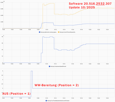

Ich habe jetzt nochmal die aktuellen Diagramme beim Start der WP zur WW-Bereitung angeschaut und kann auch hierbei die Beobachtungen der anderen bestätigen.
Beim Einschalten des Kompressors zur WW-Bereitung geht der Kompressor auch bei der aktuellen Software nur bis zu den bekannten 40% Leistung (wegen der notwendigen Kompressorschmierung) um dann nach ein paar Minuten auf die tatsächlich benötigte Leistung zu gehen.
Daher: Dass der Kompressor beim Einschalten des Heizbetriebs auf (nahezu) 100% geht, scheint daher augenscheinlich ein Fehler der neuen Steuerungssoftware zu sein.

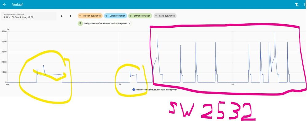

Hallo Zusammen, leider gehöre ich nun auch zu den Betroffenen (Anlage Vitaocal 250A, Fußbodenheizung und Warmwasser, 600Liter Puffer, Solarthermie eingekoppelt). Die Anlage hatte in den vergangenen 18 Monaten eine Verdichterlaufzeit kumuliert von ca. 3.800h bei in Summe ca. 800 Verdichterstarts. Seit gut einem Monat (2532) nun über 300 Verdichterstarts bei 300 Stunden Verdichterlaufzeit. Teilweise nur 30min Laufzeit pro Start. Eine "intelligente" Regelung kann ich leider nicht mehr erkennen. Ich habe zudem meine Zweifel, dass dies eine zielführende Maßnahme gegen ein Vereisen des Ventilatorrings sein wird.
Hallo Dale,
das Verhalten mit der Software 2532 kann ich bestätigen. Volle Pulle und takten 😡 siehe Diagramm.
