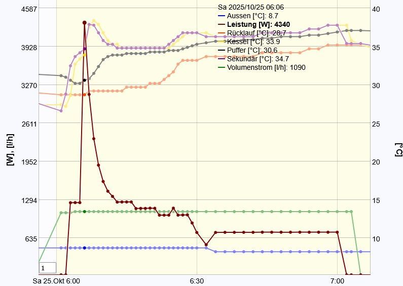

Wenn man genug Messpunkte hat, dann sieht man, dass die Anlage langsam anfängt um dann auf Vollast zu gehen, hier eine 250-A13, und nein, es ist keine elektrische Zusatzheizung aktiviert.
Dies wird nicht mit jedem Tool sichtbar, weil zumindest bei Start des Verdichters absolut aktuelle Daten im Minutentakt abfragen muss. Üblich sind Datenaktualisierungen im 5 Minuten Takt.
Auch in ViGuide ist das (wahrscheinlich wegen des Abfagetakts) so nicht erkennbar, nur eben, dass die WP viel Leistung erzeugt/verbraucht.
Ich hatte eine Anfrage über meine FB an Viessmann gestellt, da hies es, das sei normal und der neuen Optimierung geschuldet.
Im Vergleich zur 2440 ist das aus meiner Sicht weit weg von einer Optimierung für Anlagen mit Puffer.

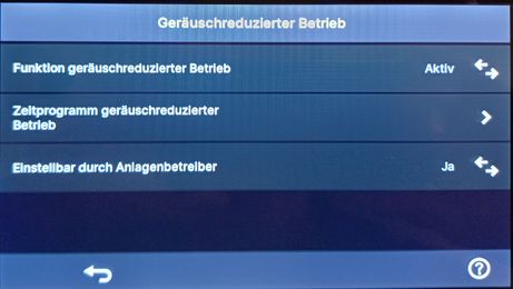

Habe als "Gegenmaßnahme" den geräuschreduzierten Betrieb, Einstellung moderat, 24/7, aktiv.
gruß rudi
Danke, ich habe das schon befürchtet. Mein HB hat damals leider den geräuschreduzierten Betrieb komplett deaktiviert, ich kann diesen also in der App nicht einstellen, dann werde ich wohl bis zu einem Fix damit leben müssen 😞
Den geräuschreduzierten Betrieb kann man einfach aktivieren über die Inbetriebnahme.
Selbst Flo-Schneider hat in einem anderen Thread geschrieben, wer es sich zutraut kann die Inbetriebnahme aufrufen. Da ging es um das Neusetzen der Geländehöhe, weil beim Updaten auf 0m gesetzt wurde.
Procerde ist das gleiche, Passwort: viservice. Vorher Parameter der Heizkurve notieren, nach wieder eintragen.
Bei der Inbetriebnahme alles so lassen wie es ist, die Seiten quasi durchblättern/quittieren, Fragen die kommen, mit "ja" beantworten,
nur die Geräuschreduzierung aktivieren, ist ziemlich am Ende, auf Seite 6 oder 7.
rudi
Danke, ich habe den geräuschreduzierten Betrieb aktiviert (aktuell auf Maximum) und bin auf den nächsten Takt gespannt.

Zum geräuschreduzierten Betrieb:
Was technisch in der WP passiert kann ich nicht sagen, aber nachdem ich diesen eingestellt habe hat sich der Stromverbrauch wieder mehr dem Normalbereich angenähert. Laufzeit wurde leider nur ein bisschen besser. Beide Modi (Maximal und gering) haben bei mir allerdings ähnliche Ergebnisse erzielt, gelassen habe ich letztlich maximal.
Hier meine Werte:
Mit 2440 (Taktdauer 55 Minuten):
Strombedarf die ersten ~5 Minuten 1,5kw, danach ~700Watt bis Ende Takt
Mit neuster Firmware (Taktdauer 25 Minuten):
Strombedarf die ersten ~5 Minuten 1,5kw, danach ~4kw ca. 15 Minuten und dann noch 3-4 Minuten mit 700 Watt
Mit geräuschreduzierten Betrieb (Taktdauer 35 Minuten):
Strombedarf die ersten ~5 Minuten 1,5kw, danach ~2kw ca. 15 Minuten und dann noch 10-15 Minuten mit 700 Watt
Der COP ist deutlich besser, allerdings die Dauer nicht und ich musste dadurch schon meine Vorlauftemperaturen erhöhen. Ich hoffe daher wirklich das Viessmann bald ein Update bringt.

Bisher war der geräuschreduzierte Betrieb die beste Lösung bei mir. Das begrenzt nach dem Anlaufen bei der 250A-13 auf ca. 1.7kW, wobei das nur im Minutenbereich ist. Danach regelt die runter.
Der Start mit ca. 1.3kW ist wohl der Überarbeitung des Software geschuldet, dort der Hinweis wegen besserer Ölverteilung im Verdichter.
Im geräuchreduzierten Betrieb zieht die Anlage beim Warmwasser aufladen durchaus bis 2.5kW. Da wäre eine Bezugsbegrenzung sicher kontrapokutiv, denn die WW-Temperatur wird nicht erreicht.
