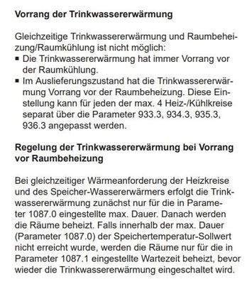

Keine Zeit zu suchen gerade, aber da gibt es einen Parameter Warmwasser-Vorang, wo ich meine, dass ich den deaktiviert habe, und schon lief die WP weiter in den Heizbetrieb ohne nach der WW-Bereitung auszuschalten.

Der WW Vorrang ist bei mir deaktiviert. Schaltet meines Wissens auch die Heizkreispumpe ab.
Ja, das ist ja der Trick, bei mir jedenfalls mit HK und ohne HW-Speicher.
WW wird bereitet, HKP aus, HKs kühlen ab, WW fertig, HKP ein, alles kalt, weiter geht's.
Mit aktivierten WW Vorrang hat der Verdichter ausgeschaltet und noch mal 10 min gewartet (und ich auf warme HKs).

Andersrum?
Vorrang aktiviert = HKP während WW Bereitung aus?
Vorrang deaktiviert= HKP läuft weiter?
@Sol-Vito
Vorrang WW Parameter ist meine ich unter "Inbetriebnahme" versteckt.
D.h. Heizkurve vorher notieren - Auswahl Inbetriebnahme setzt diese vermutlich zurück und du wirst sie im Anschluss wieder einstellen müssen.

Das war wieder zu schnell hingekritzelt, ich sehe schon.
Tatsächlich habe ich ja nur eine Pumpe für WW und den Heizkreis, welche durch das 4/3-Wegeventil einmal den WW-Kreis und einmal den Heizkreis zu den HK bedient. Mit ein/aus der Heizkreispumpe wollte ich eigentlich die Umschaltung des Ventils skizziert haben. Die Pumpe läuft tatsächlich immer, ausser im Sommersparbetrieb und bei Heizung aus. Das mag bei einem HW-Speicher anders sein.
Halt mal experimentieren mit dem Parameter.

Den Parameter gibts auch im Servicemenue, und zwar ...
