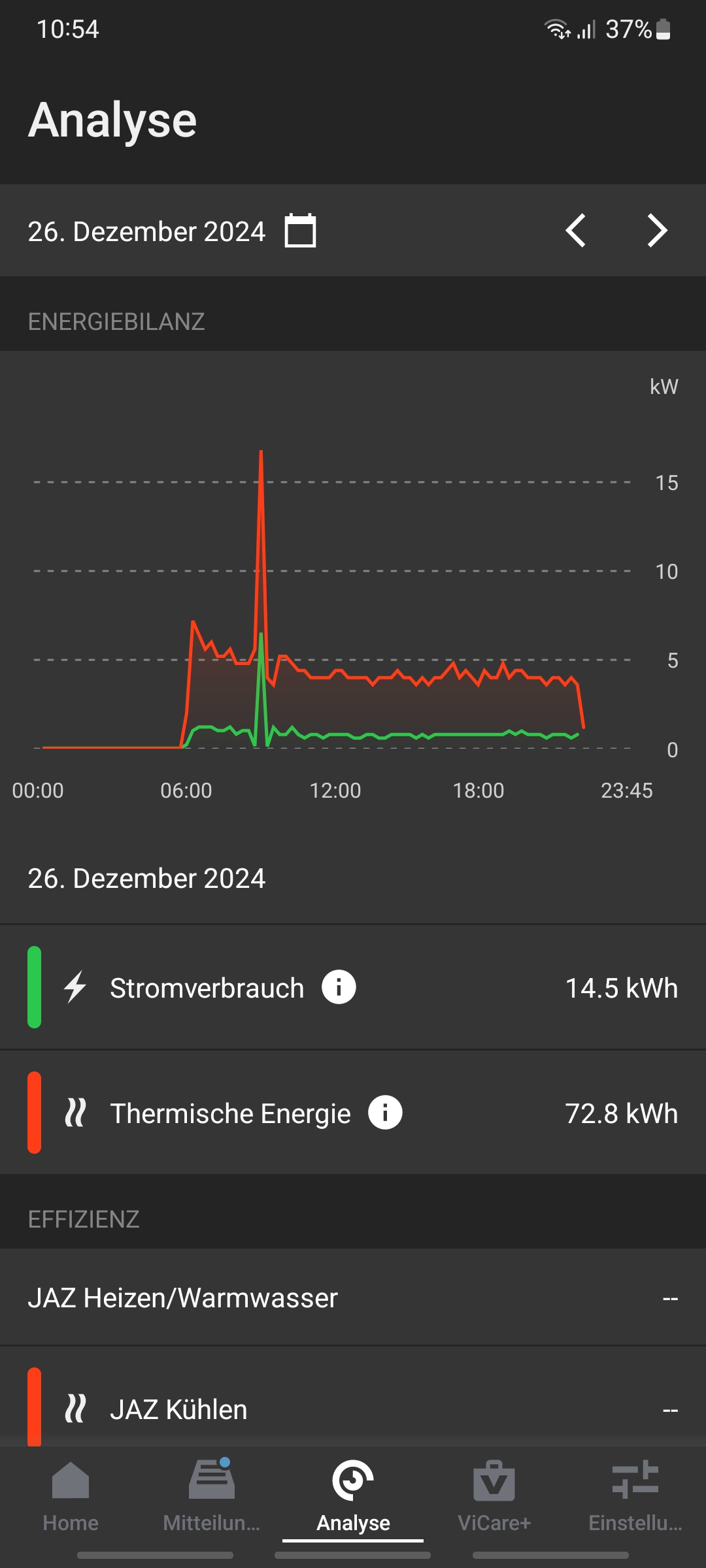

Bei mir schaut der 29.12. so aus:
Außentemperatur nachts -4 und am Tag bis auf 3,5 Grad.
und so sieht es bei ViCare aus:
4,6 kWh Warmwasser, 63,5 kWh Heizung.
