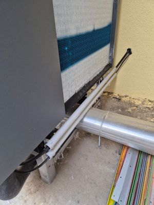

Hallo.
Bei meiner 250.A13-AF sieht das so aus ....
Minus 4 Grad Außentemperatur.
LG
fobi87
Hallo fobi87,
die Typenschilder auf deiner Außeneinheit sehen noch recht neu aus, daher gehe ich davon aus, dass dies ein Fall für die Gewährleistung wird. Die technischen Hintergründe habe ich oben weiter beschrieben und passen exakt zu der Mangelerscheinung auf deinem Bild. Deshalb mein Vorschlag: Direkt einen Ortstermin mit dem Heizungsbauer vereinbaren und unbedingt bei Viessmann ein 'Ticket' für ein Servicetermin aufmachen lassen. Viel Erfolg und ein friedliches neues Jahr 2025!
Schöne Grüße, Hartmut
Und sollte die weiß ummantelte Leitung die Heizwasserleitung sein, unbedingt mehr Dämmung drum;)!
Gerade dort herrscht noch ein steter Luftzug (in Verbindung mit erhöhter Luftfeuchte), wodurch die Rohrleitungsverluste entsprechend hoch sind.

Also nach kurzer Rücksprache mit dem HB sollen wir das noch Beobachten ... aber allem anschein nach wird die Außeneinheit im Frühjahr getauscht ... diese Aussage kam ziemlich prompt und er meinte dass diese Problem hin und wieder bzw. sehr selten auftritt. Wir haben 3 Vitocal 250A gleichzeitig installieren lassen in der Familie und das Problem tritt nur bei meiner auf.
Alle 3 sind ca. mitte BJ23 (Standen ab ca. Juli23 in der Garage) ... IB war bei meiner ca. Mitte Jänner 2024.

Hallo fobi87,
die Mangelerscheinung deutet exakt auf einen Totalausfall des betroffenen Sektor hin. Ich würde zur Dokumentation regelmäßig Fotos vom Verdampfer machen.
Beim Austausch meiner Außeneinheit hat der HB festgestellt, dass sich der elektrische Anschluss inzwischen etwas verändert hat. Nach Klärung war dies aber kein Problem.
Die Software der Inneneinheit hat die neue Außeneinheit direkt erkannt. Ich meine mich zu erinnern, dass keinerlei Einstellung erforderlich waren.
Dran bleiben und viel Erfolg!
Gruß, Hartmut

Nachtrag von meinen Einträgen bzw. vom 4.1. ...... Außeneinheit wurde mitte August auf Garantie ausgetauscht.
