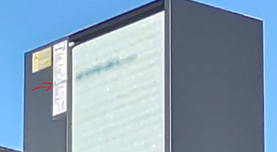

Hallo Profis,
seit gut einem Jahr sind wir glückliche Wärmepumpenbesitzer. Wenn die Außentemperaturen sinken, bildet sich auf dem Verdampfer der Außeneinheit erwartungsgemäß Eis. Jedoch auf ca. 8% der Fläche des Verdampfers (vgl. Anlage DSC_0203.JPG) entsteht nie Eis. Anfangs war hiervon nur etwa 3% der Fläche betroffen. Der eisfreie Bereich des Verdampfers hat stets Außentemperatur und kühlt nicht ab. Was könnte die Ursache sein? Was bedeutet dies für die Funktion, Leistungsfähigkeit und Effizienz der Anlage? Können im Material unbeabsichtigte Spannungen bzw. Folgeschäden entstehen? Wie kann man für Abhilfe sorgen? Ich würde mich freuen, wenn Ihr eure Erfahrung teilen würdet. Vielen Dank schon im Voraus!

Ich kann dazu nur sagen dass das nicht gut aussieht. Am Montag war ein Viessmann Techniker bei mir um die aktuellste Sortware aufzuspielenn und hat im Zuge dieser Tätigkeit die Außeneinheit kontrolliert und extra einen Vereisungs/Abtauvorgang abgewartet. Er sprach davon dass die Vereisung gleichmäßig sein muss.
Eine, eher unwahrscheinliche Erklärung wäre dass auf diesem horizontalen Streifen die Lamellen vollkommen eingedrückt sind. Das habe ich aber bisher nicht so streifenförmig über die ganze Einheit gesehen.
Das ist definitiv nicht richtig und nicht gut. Meine eigene A250 ist gleichmäßig und vollständig verweist bei entsprechenden Bedingungen.
LG
Hallo VliesMann1,
vielen Dank für deine Antwort. Anfangs ist mit Ausnahme einer ganz kleinen Fläche der Verdampfer gleichmäßig vereist (vgl. Anlage). Die Lamellen sind genauso frei wie die anderen Bereiche des Verdampfers. Die Außenluft kann hier frei zirkulieren. Auch bei höheren Temperaturen kühlt der Verdampfer in diesem Bereich jedoch nicht ab.
Man sieht dass das Übel genau auf Höhe zwischen den beiden Aufklebern begonnen hat.
Da musst Viessmann fragen, das schaut nach Garantie oder teurer Reparatur aus.

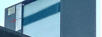

Mich würde das auch sehr interessieren, warum ein Teil nicht vereist.
Wir haben seit ca. 2 Monaten eine 250er mit 8kW und ebenfalls ist ein Teil des Verdampfers nie gefroren (siehe Bild).
Schöne Grüße,
Thomas

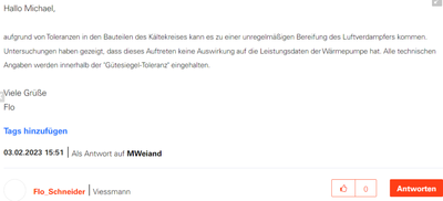

Hallo und ein frohes neues Jahr an alle.
Aufgrund von Toleranzen in den Bauteilen des Kältekreises kann es zu einer unregelmäßigen Bereifung des Luftverdampfers kommen. Unsere Untersuchungen haben ergeben, dass dieses Erscheinungsbild keine Auswirkung auf die Leistungsdaten der Wärmepumpe hat. Alle technischen Angaben werden innerhalb der "Gütesiegel-Toleranz" von plus/minus 5 % eingehalten.
Hallo Flo_Schneider,
zunächst einmal wünsche auch ich Ihnen und allen Lesern ein friedliches neues Jahr!
Durch die Aufnahme von Wärmeenergie im Verdampfer wechselt das Kältemittel im Kältekreis ja seinen Aggregatzustand. Der Außenluft wird durch thermische Konvektion insbesondere an den Lamellen des Verdampfers die Wärme entzogen und die Luftfeuchtigkeit kondensiert an den abgekühlten Oberflächen des Verdampfers.
Die unterschiedliche Vereisung durch „Bautoleranzen“ habe ich anfänglich auch nicht kritisch gesehen, weil hiervon tatsächlich nur eine kleine Teilfläche von vielleicht 1 % des Verdampfers betroffen war. Innerhalb eines Jahres hat sich dieser Bereich jedoch auf ein komplettes Segment des Verdampfers ausgeweitet (siehe Bilder oben). Die ursprüngliche „Bautoleranz“ hat sich also während des Betriebs deutlich verändert und auf gut 12 % der Fläche ausgeweitet. Die Messungen mit einem Infrarot-Thermometer zeigen, dass das betroffene Segment stets Außentemperatur hat, also total ausfällt wegen einer Verstopfung mit einer Schweißperle oder Ähnlichem.
Im Verdampfer wird somit erkennbar weniger Wärmemenge aufgenommen und dieses Segment steht der Thermodynamik nicht zur Verfügung. Ich wage daher zu bezweifeln, dass der Ausfall keine Auswirkungen auf die Leistungsdaten der Anlage hat. Denn für die Energie-Effizienz des Prozesses ist eine große Oberfläche des Verdampfers wichtig, weil damit eine effektive Wärmeübertragung und der zugesicherte Wirkungsgrad der Anlage insbesondere bei sehr tiefen Außentemperaturen gewährleistet wird.
Wenn bereits im Kältekreis einer Wärmepumpe 12 % der thermodynamischen Leistung des Verdampfers nicht zur Verfügung stehen, wie kann dann noch die +/- 5 %-ige „Bautoleranz“ gemäß ehpa-Gütesiegel eingehalten werden? Der Kältekreis einer Außeneinheit ist projektunabhängig. Ich bitte Sie daher ihre Aussage mit prüffähigen Vergleichsdaten und aussagekräftigen Messprotokollen zu belegen. Vielen Dank für Ihre Bemühungen.

Während der letzten Tage habe ich die Temperaturen an den einzelnen Sektoren des Verdampfers erneut gemessen. Die Oberflächentemperatur am eisfreien Sektor des Verdampfers ist stets gleich mit der Außentemperatur (vgl. Foto). Hier findet im Gegensatz zu den erkennbar vereisten Bereichen kein Wärmeaustausch statt. Der Mangel ist damit eindeutig dokumentiert. Der eisfreie Sektor hat einen Totalausfall und wird daher bemängelt. Da der Fehler ja auch kein Einzelfall ist, könnte sich die Fa. Viessmann eigentlich den ersten Besuch des Außendienstmitarbeiters oder des Technischen Dienstes zur Mängelaufnahme ersparen. Ich bitte im Rahmen der Garantie umgehend um Mängelbeseitigung und vollumfängliche Wiederherstellung der Funktion. Nun dürfen sie beweisen, dass der SERVICE bei ihnen nicht nur buchstäblich groß geschrieben wird…
Ich bitte um eine Stellungnahme zu den oben offenen Punkten.

die Antwort vom 02.02.2023 ist leider ein häufiger verwendeter Textbaustein. Auf deinem Foto erkennt man an der vereisten Fläche sehr schön an den einzelnen Schattierungen des Eisansatzes die oben gemeinte ungleichmäßige Bereifung, aber leider auch den Ausfall eines kompletten Segmentes, weil hier überhaupt kein Eisansatz zu erkennen ist.
Die Fa. Viessmann kann aber die physikalischen Grundgesetze der Thermodynamik und des Energieerhaltungssatzes nicht überwinden. Sollte die Überwindung dieser Grundsätze geglückt sein, dann könnte die Marketingabteilung dies doch ganz groß feiern...
