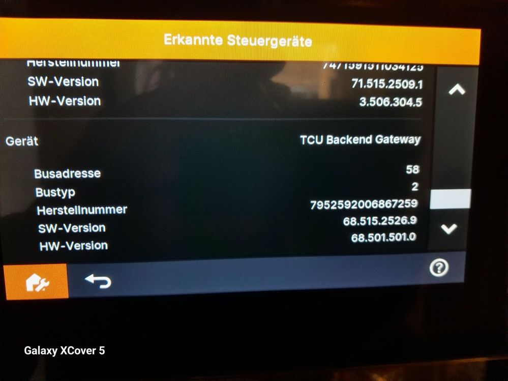

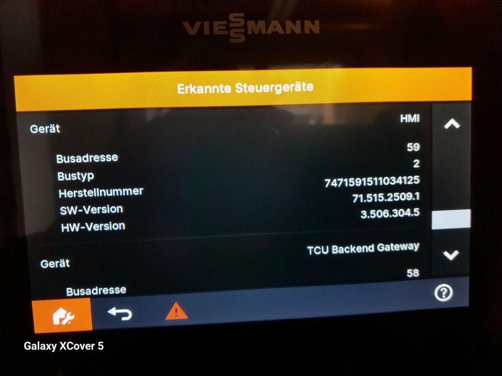

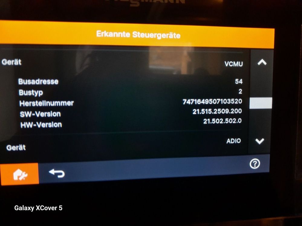

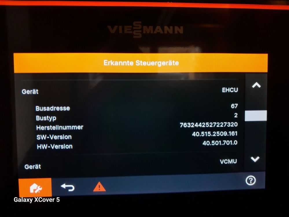

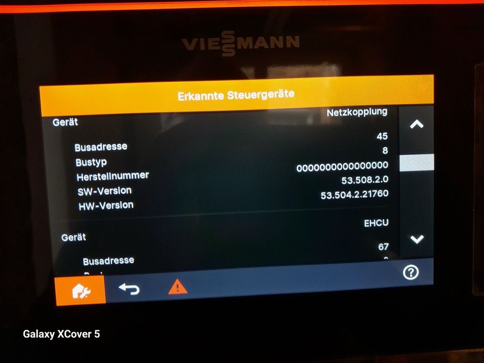

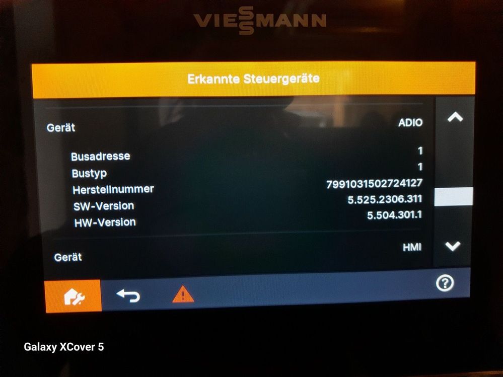

Danke für den Hinweis. . SW Stände müssten neu sein.  Der TD hat gestern über Ferne über ein Stunden lang alle neue SW Stände  ausa der Ferne eingespielt.  Danach ist die Anlage  wieder gestartet. Trotzdem bin ich mir nicht sicher , ob auch wirklich alle sUpdates angekommen sind, weil bei den Versionshinweisen leider keine Update Datum dabeisteht ...nur die versionsnummern.  Ich füge die aktuelle versionsnummern  mal hier anHPMUHPMUNetzkopplungNetzkopplungEHCUEHCUVCMUVCMUADIOADIOHMIHMITCUTCU

Wenn du in die ViCare App gehst unter Einstellungen - Allgemein - Versionshinweise findest du die Releasenotes. In diesen sind die aktuellen SW Stände bezeichnet. Kann aber sein, dass du teilweise schon wieder noch neuere bekommen hast. HPMU 2509 müsste aber neueste sein.
HPMU 2509 ist noch das aktuellste.
Das nächste Update soll, so heißt es, ab 6.10.25 anstehen/verfügbar sein.
