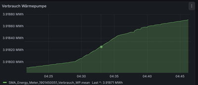

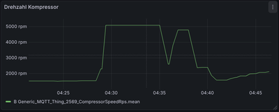

Ich habe auf der 250-A10 noch die Version 2440, hier ein paar Daten eines Abtauvorgang von heute Morgen, Aussentemperaturen ca. -5°C.
Was sieht man auf den Bildern.

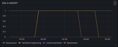

Bild 1. Kompressor läuft, Öelsumpfheizung wird logischerweise nicht benötigt, Baseheater, also die "Wannenheizung" wird für 10Minuten und die Ventilatorheizungen für 15min aktiviert.
Gesamtverbrauch beim Start: 3918,00kWh, beim Stop: 3918,63kWh. Gemessen mit einem SMA Smartmeter hinter dem nur die Ausseneinheit hängt.
Wären dann 630Wh für den Abtauvorgang der Ausseneinheit. Weiter unten noch ein paar Daten.

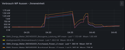

Hier der Stromverbrauch der Ausseneinheit, aufgeteilt auf die drei Phasen. Möglicherweise läuft die Wannenheizung und die Ventilringheizungen über Phase 2 und die Ventilatoren über Phase 3, würde zumindest zum Bild und zur Laufzeit passen.
Ventilatoren
Kompressor
Gesamtverbrauch:

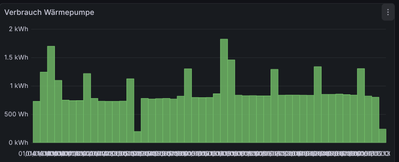

Das hier ist eine Übersicht der letzten 48Stunden, Verbrauch pro Stunde aufsummiert.
Die beiden großen Peaks sind WW, alle anderen Abtauvorgänge. Hier sehe ich auch immer ca. 500 - 600Watt Verbrauch, wobei das natürlich ungenau wird wenn der Abtauvorgang nicht in dem Stundenfenster liegt.
Hier noch eine Beobachtung, wenn der Kompressor mal startet, dann scheint es so das die Öelsuplfheizung (CrankCaseHeater) nur sehr kurz und erst mit dem Start zugeschaltet wird. Hier gibt es aber eine Unschärfe, da ich die Daten nur alle 30 Sekunden abfrage.
Mit welcher Variable protokollierst Du den BaseHeater? 680_2852_FanDuctHeater und 680_1774_CompressorCrankCaseHeater protokolliere ich auch, aber den BaseHeater habe ich bisher nicht gefunden.
Danke.
Bei mir korreliert das Einschalten des FanDuctHeater mit einem sprunghaften Anstieg der el. Leistungsaufnahme auf einer Phase um 393 Watt und das Ausschalten des FanDuctHeaters mit einem sprunghaften Abfallen der el. Leistungsaufnahme auf der gleichen Phase um 231 Watt. Insgesamt war bei dem Abtauvorgang der FanDuctHeater/Ventilatorringheizung 11 Minuten eingeschaltet. Ob zeitgleich evtl. der BaseHeater eingeschaltet wurde, weiss ich aber nicht. Der CrankCaseHeater war jedenfalls die ganze Zeit aus.
