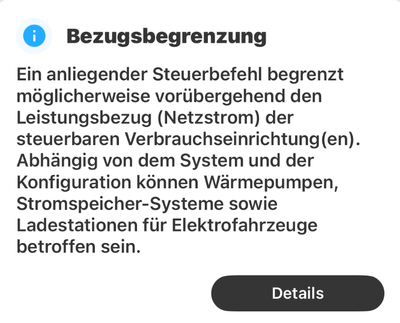

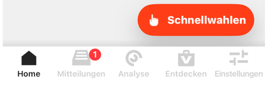

In der App sieht das Startbild bei aktiver Drosselung so aus:
Klickt man auf die rote 1 kommt diese Meldung:

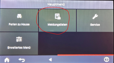

es gibt doch vom Hauptmenü aus "Meldungen" und / oder "Infomeldungen" als Punkte - dort steht analog zur App die Bezugsbegrenzung (ganz einfach ohne irgendwelche Serviceebenen) ...
Falls du es weiterhin nicht findets, mache ich morgen ein Bild.

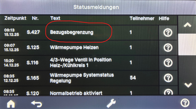

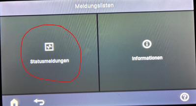

Für alle anderen hier mal der genaue Weg:
Peter14089_0-1765786753967.pngPeter14089_1-1765786790573.pngPeter14089_2-1765786834723.png
Hier sieht man die Bezugsbegrenzung. Allerdings nur, wenn sie genau in diesem Moment anliegt. Ist die Bezugsbegrenzung vorbei, dann verschwindet die Meldung einfach kommentarlos. Es ist also kein Log oder Protokoll, wo man es eine gewisse Zeit nachverfolgen kann. Aber ok, dafür gibt es ja ViEventView.

sorry, wenn ich mich hier anhänge und nochmal nachfrage:
Wenn an der Anlage bei den Meldungslisten-Statusmeldungen die Meldung
S.427 Bezugsbegrenzung
steht, bedeutet es definitiv, dass die Anlage dann in dem Moment Leistungsbegrenzt ist?

Und in den Statusmeldungen steht bei mir jetzt dauerhaft
was dann ja bedeuten würde, dass die Anlage jetzt dauerhaft gedrosselt wäre.
