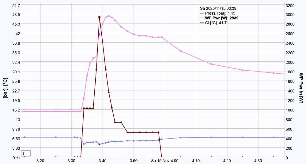

@Wangnick
Hier noch ein Grafilken zum Verlauf Leistung, Öltemperatur, Ölfdruck in verschiedenen Szenarien.
Erst wenn die Öltemperatur so ca. 35-40°C erreicht hat beginnt die Modulationsphase.
Ich erfasse die Daten in den relevanten Bereichen im Minutentakt, das führt zu einer gewissen Abweichung von dem (nicht bekannten) Wert an dem Anlage in die Modulationsphase umschaltet.
Bei Warmwasser laden geht dann die Leistung immer runter, beim Heizwasser laden manchmal runter um danach dann kurzzeitig auf die für den Betriebsmode (mit/ohne Begrenzung oder Geräuschreduzierung) maximale Leistung zu gehen. Möglicherweise erwartet die Anlage schon eine Erhöhung der Puffertemperatur, die aber noch nicht erfolgt ist und dreht erstmal voll auf um dann festzustellen, das alles passt, also ganz fix wieder runter mit der Leistung. Aus meiner Sicht ist gute Wärmepumpenregelung etwas deutlich anderes.
Beim Warmwasser geht es, warum nicht beim Heizwasser.
- Warmwasser laden und danach Heizwasserpuffer laden

@Rudi_  schrieb: @Wangnick  Hier noch ein Grafilken zum Verlauf Leistung, Öltemperatur, Ölfdruck in verschiedenen Szenarien. Erst wenn die Öltemperatur so ca. 35-40°C erreicht hat beginnt die Modulationsphase. Ich erfasse die Daten in den relevanten Bereichen im Minutentakt,
Ich erfasse alle 10 Sekunden. Was ist bei dir der Öldruck? Ist das "Drucksensor Sauggasleitung" (DID 0322.0, Y64 in Hydraulikschema 4805622)?
LG, Sebastian

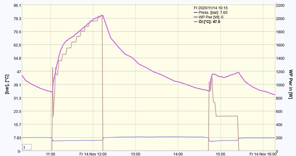

Ich möchte nur ergänzen, dass es vermutlich nicht (ausschließlich) von der Öltemperatur abhängt. Bei den aktuellen Wetterbedingungen und den Taktpausen meiner 250-A kühlt sich die Öltemperatur in den Pausen nicht unter 40°C ab und trotzdem habe ich immer 2-4 Minuten "Aufwärmphase", bevor die Modulationsphase beginnt.

Ja, es gibt immer die Startphase, die ist auch völlig in Ordnung. In der Grafik zum Warmwasser laden, da ist das Öl bei fast 40°C, trotzdem ist die Startphase wie sonst auch.
Ich gehe davon aus, der Verdichter läuft immer bei ca. 30% Leistung für 2 - x Minuten, bevor in die Modulationsphase umgeschaltet wird. Öltemperatur ist wahrscheinich das eine, die Ölverteilung auf das gewünschte Niveau bringen das andere. Vollkommen o.k..
Es geht allein um das was nach den 2 - x Minuten kommt.
gruß rudi
