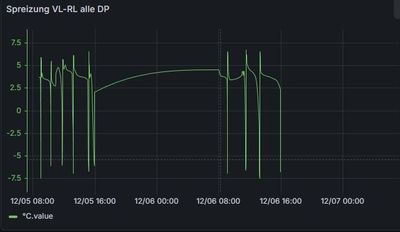

Leider verstehe ich aber immer noch nicht, wie genau geregelt wird, dass abgetaut werden muss und welche Paramater und physikalischen Gegebenheiten dabei berücksichtigt werden. Es ist auch nicht so einfach herauszufinden, wie viele Abtauung durchgeführt werden. Bei der Vitocal 222-S (innen) kann ich über die WO1C Einheit zwar die Abtauungen über das Anlagendisplay zählen (Diagnose->Anlage->Logbuch) aber es ist mühsam. Ich kann es auch loggen, doch es fehlen, so wie es aussieht mnachmal Daten oder die API überträgt nicht immer alle Daten:
Hier kann man die Abtauungen von gestern und vorgestern zählen, einfach aus dem Delta von Vorlauf und Rücklauf. Leider kann ich nicht erkennen, waren es richtige Abtauungen oder Pseudoabtauungen (also ohne Vereisung). Vielleicht werden sich die Hersteller im nächsten Entwicklungszyklus darum kümmern besser zu erkennen, ob der Verdampfer verreift ist oder nicht. Da scheint es nach meinem Kenntnisstand großen Verbesserungsbedarf zu geben. Auch wäre es schön, würde die app anzeigen wie viele Abtauungen pro Tag gefahren wurden (ohne dies mühsam über das Display zu recherchieren).
