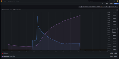

die HZ- /WW-Saison 25/26 hat wegen der Solarthermie bei mir erst im Sep. begonnen. Ich weiß deshalb nicht ob man es bereits jetzt bewerten kann. Allerdings sehe ich bei der 4/2025 (2509) Regelungs-Ähnlichkeiten zur Problem-Version 2417 (Datumsversion?) und habe Bedenken, dass sich der Herbst-/Winteranfang 2024 wiederholt.
Wie sieht es bei Euch Kombi-/Pufferspeicher-Nutzern aus?
Ich habe mal 2 Screenshots und kurze Erklärungen zum Vergleich beigefügt.
An beiden Tagen:
04.10.2024:
04.10.2025:
Hohe Leistung und Taktung mit 04/205 (2509)
250A AWO-E-AC-AF 251.A10, SW Version 4/2025 / Fremdkombispeicher (WW, HZ, Solarthermie) /2 Divicon Mischer-/Pumpengruppen (FB-Hz EG/OG; Radialheizkörper Keller(Heizkennline fast wie FB-Hz)), EFH, Bj. 2005, 190m² EG/OG, 90 m² Keller, IBN WP 07/2023

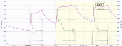

Stimmt, Drehzahl geht nicht über 50%, Leistung geht höher
Hier sieht es jetzt auch besser aus,
Aussentemperatur unter 5°C,
lief über 4h am Stück,
vorher nur gut eine.
Habe nur 4-6 Takte am Tag.

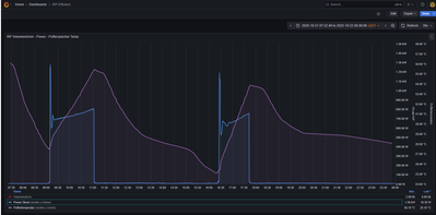

Bei mir ist es eher so, wie bringe ich es hin das die WP am Tag mit PV Strom zu versorgen.
Und das Effizient zu gestalten.
Lasse ich Sie mit hoher Leistung am Mittag 2h laufen, ist das ineffiezient.
Sie befördert 50 Grad in den Puffer.
Bild 6.10.
Am 8.10 war es neblig und kälter draußen, aber die Effizenz ist besser da kein nennenswerter PV Strom da war.
Laufzeit nach Wärmebedarf.
Leider tut sie das nicht freiwillig weil an dem sonnigen Tag der Wärmebedarf im Haus gering war.
Ich werde mal versuchen den erwungenen Betrieb in 3 Häppchen über den Tag zu verteilen.
So wird wenig in den Puffer, aber mehr Wärme im Haus landen.
Die Vorlauf Temperatur bleibt niedriger.
Gruß Frank

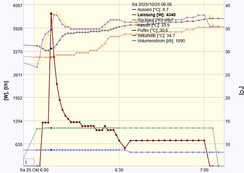

Da ich von Anfang an die 2509 hatte versuche ich zu verstehen wo genau das Problem an dieser "aggressiven" Regelung liegt. Verbrauchsmäßig macht das ja keinen nennenswerten Unterschied und es regelt sich ja relativ schnell dann auch wieder runter. Gerade wenn man wenig Takte hat passiert doch nix schlimmes dabei oder was verstehe ich nicht?
hier mal eine Grafik vor dem SW-Stand 2532
Regelverhalten mit SW 2247
keine Vollast, längeres Einschalten, weniger Takte. Aber was macht das Öl? 🤔
