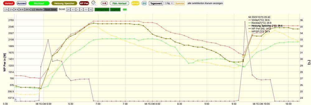

Hallo @Viessi18 ,
neben der Leistung monitore ich mit separaten Fühlern auch die div. Temperaturen Aussen, Vorlauf, Rücklauf, Speicher, IDU/ODU-Leitung, WW-Speicher, Zirkulation.
Da kann man sehen, dass das Hochregeln der WP auf das Absinken der Puffertemperatur bzw. Vorlauftemperatur passt. Es dauert eben bis die ODU den Puffer merklich erwärmt.
Es scheint fasst so, als ob die Anlage eine deutlichere Reaktion, d.h. früheres Ansteigen der Temperaturen erwartet, und daher erstmal mit hoher Leistung viel Wärme ins System pumpt. Dabei wäre doch reichlich Zeit den Puffer aufzuladen. Scheint so als sei die Trägheit des Puffers bzw. verschiedene Puffergrößen bei der Auslegung des Systems nicht hinreichend bedacht worden.
Das Versetzen des Fühlers vom Puffer zur Heizkreispumpe wird wahrscheinlich nichts bringen, da die Temperaturen und Verläufe nahezu gleich sind. Zumindet sind die Temperaturverläufe hier so.
Gruß rudi

Hallo @Viessi18;
ich habe WW-Speicher und HZG Puffer separat, insofern ist es wohl egal ob Kombi oder separat.
Hier ein Bild dazu:
Die Spitze der Leistungsaufnahme sieht man hier nicht vollständig, da nur alle 5 Minuten ein Datensatz erfasst wird. Die Leistung habe ich noch in einer anderen Grafik, die geht bei den Spitzen deutlich über 3000W.
Den Rücklauf zur ODU erfasse ich nicht, nur von der ODU (im Bild WP/SP)
Gruß rudi

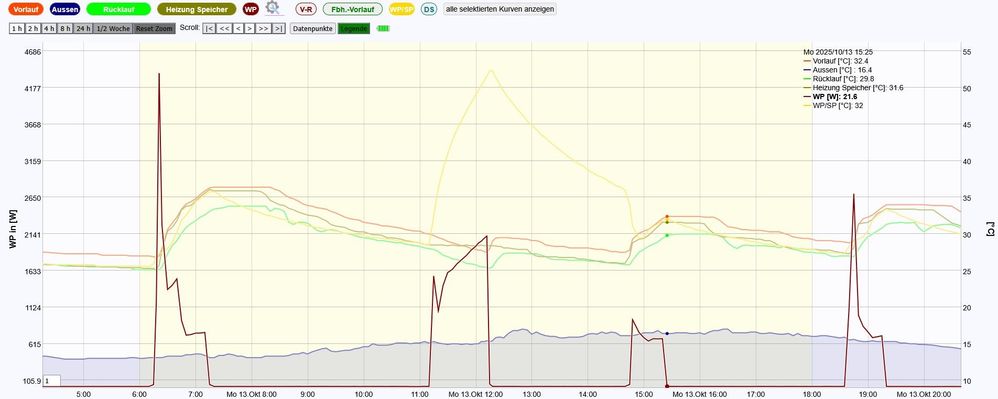

Kannst du wohl mit den von dir aufgezeichneten Daten mal die Leistungskurve bei Heizung und Warmwasser gegenüber stellen? Als jemand ohne Warmwasser über die Heizungsanlage fände ich das interessant.
Gerne, Bilder sagen mehr als ...
Erläuterung:
ca. 06:15, Heizungspuffer laden, kurzzeitig 4300W, dann relativ lange bei ca. 1500W, zuletzt ca. 800W
kurz nach 11:00, WW-laden kurz auf ~1300W, runter auf ca. 800W, dann Leistung mit der höheren Temperatur des WW steigend.
ca. 14:45 Heizungspuffer, hier die die Leitung (Kurve WP/SP) zwischen ODU und IDU noch warm,
die Anlage fährt zum Start ca. 1300W, dann ca. 700-800W. Wenn das immer so wäre, toll; Wunschdenken.
ca. 16:30 Heizungspuffer, Leitungen zw. ODU/IDU abgekühlt, Leistung geht bis auf 4300W, das ist in der Grafik nicht zu sehen. Weiter wie morgends nach 06h. Lese parallel Leistungen wegen PV-Anlage (via Modbus) über den Stromzähler (tasmota) und einen Shelly an der WP aus.
Habe eine Vitocal 2150A-13, 300l WW, 400l Hzg-Sp, Heizkörper und FBH zusammen (ohne Mischer),
daher die vergleichsweise hohen Temperaturen.
Gruß rudi
