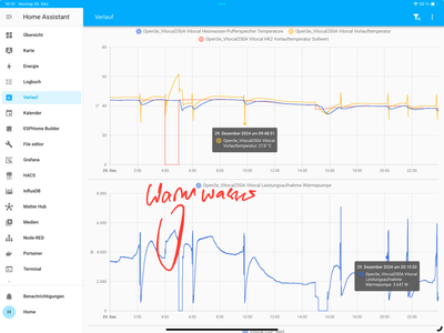

ich beobachte an meiner neuen Wärmepumpe (Vitocal 250A AWO-E-AC-AF 251.A10 / Vitocell 120-E 600l / Vitotrans 353 / HK2 Divicon Wilo Para 25/6 und Mischer / 17 Radiatoren / EFH 1963, 240m², 2011 gedämmt nach EnEV, berechnete Heizlast 7kW@-10°C) in den ersten Wochen ein recht aggressives Regelungsverhalten. Hier die Daten der letzten zwei Tage:
Hier eine Detailansicht von knapp fünf Stunden aus der vergangenen Nacht, bei einer von 5.8°C auf 4.3°C fallenden Außentemperatur 0274.0. Der zweite Chart zeigt die zugehörigen Werte meines Zenner C5-IUF Wärmemengenzählers zwischen Mischer und Radiatoren:
Man sieht, wie die Regelung die gewünschte (und nach der Anfahrphase des Verdichters dann auch von der WP gefahrene) Leistung bis auf 10kW oder sogar 11kW steigert, dort zunächst verharrt, und dann zwar wieder zurücknimmt aber kurz danach schon wieder abschaltet. Dies führt nicht nur zu unnötigem Takten sondern auch womöglich zu schlechteren Wirkungsgraden als nötig. Vor allem, weil es anscheinend überhaupt nicht möglich ist, die Konfiguration der Heizpufferhysterese zu verändern und durch weitere Spreizung und/oder Verschiebung nach oben diesen Effekt zu verringern!
Oder sehe ich das falsch, liebe Viessmann-Experten?
Ich meine, bei dieser Außentemperatur und der dabei hier ersichtlichen Leistungsabnahme des Hauses sollte die Wärmepumpe doch sowieso längst mit geringer Leistung durchlaufen, oder!?
LG, Sebastian
PS: Ich zeichne noch weitere Datenpunkte alle zehn Sekunden auf und kann diese bei Bedarf zur Analyse nachliefern. Zudem ist die Anlage ist für Viessmann auch jederzeit über ViCloud/ViCare erreichbar.

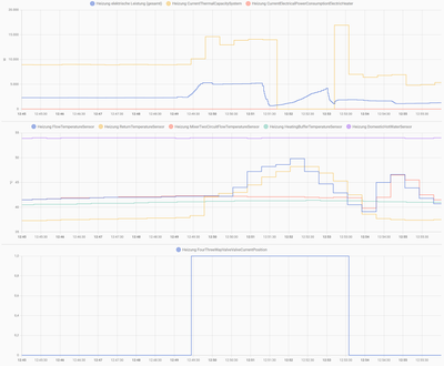

Nun, er läuft anders als vor dem Update. Nach den Messwerten zur urteilen: Intensiver, länger, stärker.
Hier ein heutiger Abtauvorgang vor dem Update:
Hier ein heutiger Abtauvorgang nach dem Update auf 514.2440:
Es fällt mir dabei auf, dass während des Abtauvorganges der Vorlauf-/Rücklauf der Außeneinheit nach dem Update auf knapp 60 Grad Celsius hochgegangen ist, das "Abtau-Wasser" also viel wärmer als vor dem Update gemacht wurde und es damit auch wärmer gemacht wurde, als die Temperaturen in meinem System/Pufferspeicher überhaupt sind. Aber es wird jetzt beim Abtauvorgang keine höhere elektrische Leistung (extern gemessen mit Shelly) aufgenommen als vor dem Update - das erwärmen des "Abtau-Wassers" wird allerdings länger gemacht.
Ich vermute, dass dadurch die Abtauvorgänge bei kritischen Wetterbedingungen zuverlässiger/vollständiger bei einigen WPs erfolgen - auf Kosten von mehr Energieverbrauch der elektr. Energie.
