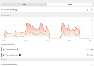

Hallo @fr4nx_ddrx
bei 4 °C ein Top Bild.
Um es vergleichen zu können:
Wie sieht es z.B. heute bei Minusgraden aus?
Wie sind Deine Volumenströme ( WW, HZ, Abtauen)?
Wie viele Liter Wasser hat Dein Kombispeicher?
Vielen Dank vorab und Grüße
Viessi18
Heute war es um die -2° und über den ganzen Tag extrem neblig, dem zufolge wurde heute vermehrt abgetaut.
Ich habe einen 140-E mit 750 ltr. und Solarthermie und Frischwassermodul.
Der Volumenstrom für den Heizbetrieb und das Abtauen liegt bei 1230 l/h und für die WW Bereitung bei 1420 l/h

@fr4nx_ddrx ist dein Haus gedämmt und hast du ne Fußbodenheizung? Ich habe gestern 50kwh an Strom benötigt. Deine Kurve und dein Stromverbrauch sehen super aus. Meine WP läuft die letzten Tage nie unter 2kw.
Haus ist außen nicht gedämmt und überall nur Heizkörper. In 2 1/2 Wohnungen insgesamt 19stück. 220qm beheizte Wohnfläche.
