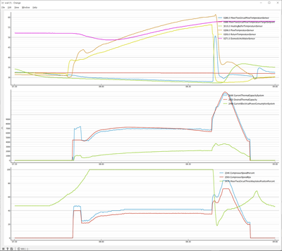

Hier eine Detailansicht von knapp fünf Stunden aus der vergangenen Nacht, bei einer von 5.8°C auf 4.3°C fallenden Außentemperatur 0274.0. Der zweite Chart zeigt die zugehörigen Werte meines Zenner C5-IUF Wärmemengenzählers zwischen Mischer und Radiatoren: 
Man sieht, wie die Regelung die gewünschte (und nach der Anfahrphase des Verdichters dann auch von der WP gefahrene) Leistung bis auf 10kW oder sogar 11kW steigert, dort zunächst verharrt, und dann zwar wieder zurücknimmt aber kurz danach schon wieder abschaltet. Dies führt nicht nur zu unnötigem Takten sondern auch womöglich zu schlechteren Wirkungsgraden als nötig. Vor allem, weil es anscheinend überhaupt nicht möglich ist, die Konfiguration der Heizpufferhysterese zu verändern und durch weitere Spreizung und/oder Verschiebung nach oben diesen Effekt zu verringern!
Oder sehe ich das falsch, liebe Viessmann-Experten?
Ich meine, bei dieser Außentemperatur und der dabei hier ersichtlichen Leistungsabnahme des Hauses sollte die Wärmepumpe doch sowieso längst mit geringer Leistung durchlaufen, oder!?
LG, Sebastian

Ich lese zwar auch oft Diagramme, kann bei Deinen aber leider nicht das von Dir angesprochene erkennen, vermutlich weil ich sie nicht verstehe. Könntest Du Deine Diagramme evtl. anders beschriften und genauer beschriften/erklären, welches Verhalten Du genau meinst und wo man das an den Diagrammen sieht? Danke.
Die Datenreihen und deren Beschriftung entspricht 1:1 den DID-Datenpunkten der UDS-Schnittstelle der Vitocal, die ich alle 10 Sekunden in meiner Datenbank erfasse.
Die X-Achse ist in der Tat von Orange recht seltsam mit DD HHh beschriftet, also Tag und dann Stunde des Monats.
Der zweite Chart von oben im oberen der zwei Detailbilder zeigt die angeforderte (2629, rot) und die gelieferte (2496, blau) thermische Leistung in Watt. Man sieht recht klar in jedem Verdichterzyklus den Anstieg der roten und blauen Kurven auf bis zu 11000W, obwohl das Haus weniger als 3500W (dem sich durch die minimale Verdichterleistung bei 20 Umdrehungen pro Sekunde ergebenden Plateau am Ende der Verdichterzyklen) benötigt.
Mit anderen Worten, die Regelung scheint mir aus unerfindlichen Gründen einen teuren Energiehügel zu erzeugen, anstatt effizient auf Minimalleistung die Grube dahinter zu füllen.
LG, Sebastian

Der zweite Chart von oben im oberen der zwei Detailbilder zeigt die angeforderte (2629, rot) und die gelieferte (2496, blau) thermische Leistung in Watt. Man sieht recht klar in jedem Verdichterzyklus den Anstieg der roten und blauen Kurven auf bis zu 11000W, obwohl das Haus schon mit der Abnahme von 3500W (dem sich durch die minimale Verdichterleistung bei 20 Umdrehungen pro Sekunde ergebenden
Sicher, dass es sich bei den beiden genannten Punkten um (thermische) Leistung handelt? Die beiden sind bei Dir mit "Thermal Capacity" beschriftet.  Wärmekapazität und Leistung sind physikalisch ja etwas völlig anderes.

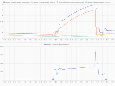

Was man auf den Diagrammen und im Log sieht: Von 02:00 Uhr bis 02:45 Uhr wird der obere Pufferspeicherbereit meiner Vitocell 120-E 600l (Warmwasser) aufgeheizt. Da die WW-Soll-Temperatur um 02:45 erreicht ist, schaltet die Anlage die Ventile vom oberen auf den unteren Pufferspeicherbereich um. So weit, so gut.
Dadurch fließt jetzt aber nicht mehr ca. 50 Grad warmes Wasser aus dem oberen Pufferspeicherbereich sondern ca. 25 Grad "kaltes" Heizungs-Wasser aus dem unteren Pufferspeicherbereich zum Wärmeerzeuger/Außeneinheit, während der Vorlauf der Außeneinheit aber immer noch (zumindest bis das Wasser einmal durch sie durchgelaufen ist) auf ca. 50-55 Grad ist.
Durch diesen extremen, schlagartigen Temperaturabfall (50  Grad -> 25 Grad) bzw. der kurzzeitig hohen Spreizung an der Außeneinheit (ca. 30 K) regelt die Außeneinheit sofort auf Maximalleistung (4KW-6KW elektrischer Peak).
Nachdem dann (weil auch der Vorlauf mit etwas Verzögerung schlagartig kälter wird) die Spreizung kleiner wird und auch der Temperaturabfall der Rücklauftemperatur (weil HK-Temperatur erreicht) geringer wird, regelt die Außeneinheit dann in mehreren Stufen ihre Leistung herunter und schaltet sich dann auch kurz danach aus.
Auch dieser Fall (direkter Übergang Warmwasserbereitung zu Heizkreis) sieht bei mir ein wenig anders aus. Dein Peak ist ja nur sehr kurz, während bei mir die hohe Leistung über mehrere Minuten gefahren wird:

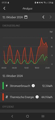

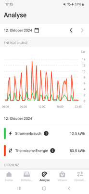

Gestern sah es bei mir so aus. Katastrophe. Peaks bis 14kW thermisch hab ich zuvor noch nie gesehen. Das bei ner A10. Reduktion des Volumenstroms auf 1350l/h brachte keine Änderung. Außerdem ist es nun auch vorbei mit der flüsterleisen Wärmepumpe. Bei Vollgas ist sie doch sehr gut hörbar...
@Flo_Schneider, Viessmann, bitte! Bei den jetzigen Temperaturen läuft mein Verdichter jetzt ständig für einige Minuten auf 100% Maximalleistung hoch und schaltet dann wieder für eine Weile ab:
Daher noch einmal: @Flo_Schneider, ist dieses Problem dem Softwareteam bekannt und in Arbeit? Immerhin verbrauchen so womöglich aberhunderte Geräte im Feld in dem in DE wahrscheinlichsten Temperaturbereich mehr elektrische Energie als nötig und haben eine schlechtere JAZ ...
