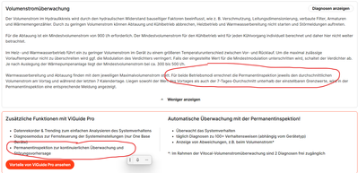

Unter ViGuide findet man bei Geräteinterne Hydraulik diese Information:
Ganz offensichtlich zeigt Viessmann den Volumenstrom nur noch bei zahlenden Fachpartnern mit ViGuidePro an. Alle anderen werden dumm gehalten. ViGuidePro ist für den Endkunden ja nicht verfügbar.
Vorteil von ViGuidePro? Ganz klar, Viessmann kassiert damit ab. Immerhin ist es an der Anlage selbst (noch) zu sehen.
