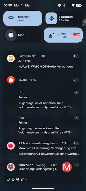

Natürlich habe ich die ViCare-App runtergeladen und die begrüßt mich jetzt jeden Morgen mit zwei Meldungen:
Screenshot vom Smartphone

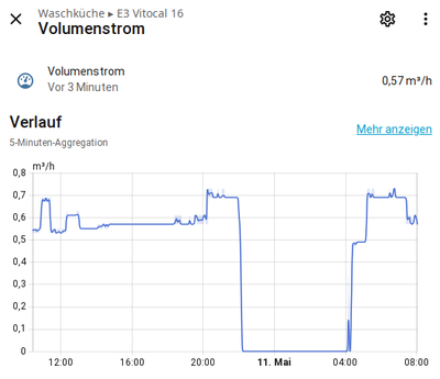

Da ich die Anlage gestern auch hier im Home Assistant eingebunden habe kann ich das mit dem Volumenstrom schön nachvollziehen:
Sensor Volumenstrom in HA
Zwischen 22 Uhr abends und 4 Uhr morgens ist der Volumenstrom bei 0. Warum? Muss ich mir Sorgen machen?

Danke Karl, aber.... Ich bekomme ja um 4 Uhr morgens die Meldung "Fehler behoben" und ich gehe nicht davon aus, dass irgend ein Heinzelmännchen den Filter jeden Morgen um 4 Uhr sauber macht. Zumal die Anlage jetzt 3 Tage läuft und der Monteur mir ja am Freitag gezeigt hat wie man den Filter sauber macht.
Wenn es konstant kein Volumenstom wäre würde ich den Filter anschauen, aber da sich das Ding ja offensichtlich jeden Morgen um 4 Uhr auf wundersame Weise selbst behebt stelle ich mir die Frage was da los ist. Kann es mit den Heiz-Einstellungen zu tun haben, denn die Programme alufen ja alle bis 22 Uhr?

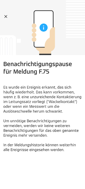

So, Update: Die App hat sich entschieden keine weiteren F75 mehr zu zeigen... 🤡
t
Ob das nun gut oder schlecht ist kann ich mit meinem Wissen über
Wärmepumpen nicht beurteilen, aber "Wackelkontakt" hört sich nach
einer Störung an die behoben werden sollte, oder?
