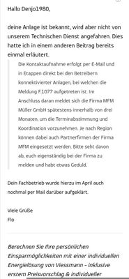

@Denjo1980: Du musst nichts machen, deine Anlage wird angefahren, wenn sie an der Reihe ist, nur eben nicht durch unseren Technischen Dienst. Wann das sein wird, kann ich dir nicht beantworten. Du wirst dazu separat informiert werden.
Hallo @Flo_Schneider ,
gilt das auch für meine Anlage? Wird diese auch angefahren?
